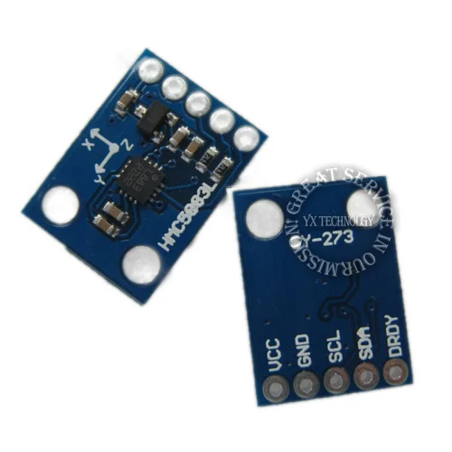

Вот фото компаса
То есть, по идее, простенькая платка с чипом компаса работающим по I2C.

А по теме компаса - подмывает попробовать взять вот такой (неформат немного):
Подпаять его и попробовать откалибровать. Если выйдет полная логическая совместимость - можно будет отложить на порядок более дешёвый (150 рублей) вариант починки компаса. Правда, такой либо перепаивать на самодельную плату, либо на ногу приматывать сверху - внутри не поместится.
