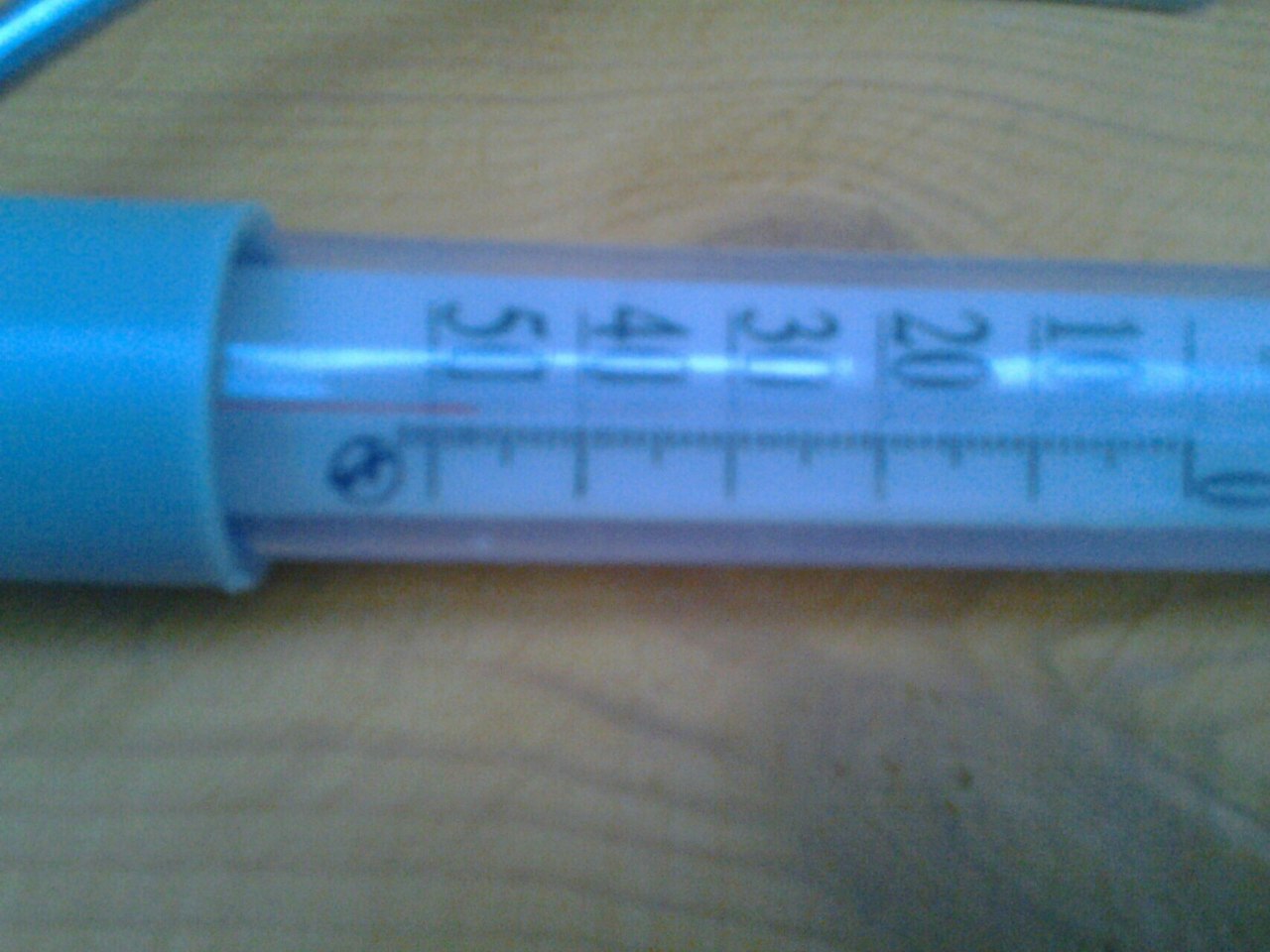

Камера? Штатная камера Фантома - 0-40. Но личный опыт говорит: минус 10 ОК. Гопро не в курсе.
Ребят, у меня прошка 3+
У меня второй фантом (не обновленный), 3D подвес zenmuse и три с плюсом прошка. Все, пока больше ничего нет. Скоро буду заказывать FPV
А, и, кстати, для тех, кто сомневался в температуре в тот день, фоточка градусника. Сделана на планшет с не очень хорошей камерой, но все же видно показания
