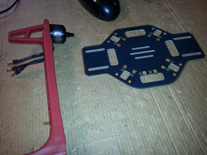

Отправлено 15 April 2015 - 10:53 AM
Доброго дня!
Решил поделиться своей сборкой и спросить советов бывалых.
По ходу пьесы буду выкладывать ссылки на товар, из которого был собран коптер, за рекламу не считайте. :)
Итак. За основу были взяты рама F450 и мозг Naza Lite. В поисках самой дешевой цены наткнулся на этот лот в нашем интернет магазине. Цена не могла не радовать, т.к. была ниже на 2000 бангуда/али/ебея.
http://digbox.ru/f450-arf-kit-naza-m-lite-gps-landing-skid.html
Заодно в посылку добавил 2 луча - белый и красный. Лишними точно не будут.
Параллельно с Хоббикинга (со склада в РФ) были заказаны остальные недостающие вещи:
Аппа Turnigy 9xr pro
http://www.hobbyking...Warehouse_.html
аккум к аппе
Передатчик и приемник FrSky с аппаратным фейлсейф
Аккум к квадрику (слишком большой оказался, зараза.. смотрится отвратительно.. Плюс мучительная перепайка коннектора на ХТ60
Пищалка на балансировочный разъем
Пока до меня добиралась посылка с ХК, решил начать собирать раму.
Провода на регулях укоротил, все собрал. Преобразователь и LED модуль временно расположил так, провода от мозга к приемнику вывел вниз. На фотографиях стадия сборки "без приемника". Он пока что закреплен внизу.
Позавчера прибыла посылка с ХК. Настроил аппу, подключил приемник к Назе.
Если кому интересна схема подключения, пишите - расскажу.
