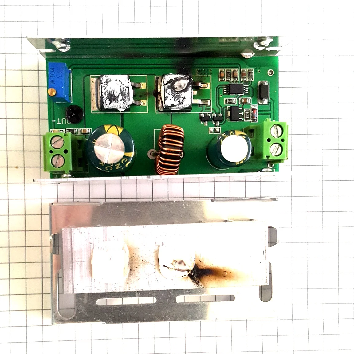

Xela,
Важно
при дальнейшем тестирование данного устройства, устройство не выдержало нагрузки и ...
т. е. Не подходит для зарядки батареек.
Если у кого есть мнение как исправить данную ситуацию подскажите меры по доработке данного устройства.
а что тут исправлять? ваше устройство не было рассчитано на ток для зарядки акб фантома

Почему сгорела зарядка у Xela не понятно, может а того что полярность попутал или включил батарею во время зарядки, а может действительно не сработал аккум на защиту

Может поставить ограникения на источник питания, по выходному току?
