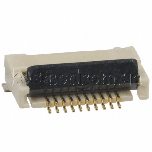

Поскольку сигнал с видеокамеры у меня очень слабый, а у меня имеется разбитый подвес с хорошей камерой для экспериментов, решил перебросить передатчик с разбитого подвеса на свою камеру. Когда разобрал разбитый вариант, понял, луче бы я туда не лез. Теперь, собственно, сами вопросы. На плате под слотом для флешки обнаружил два микрика. Это что? Может быть, переключение каналов передатчика? Если так, то надо скоррелировать их с приёмником в пульте? И второй вопрос. Там был шлейф, который не втыкается в разъём а приклеивается к плате какой-то липучкой. Как его поставить обратно? Имею в виду как правильно состыкнуть контакты?

Я вообще не понимаю, как эта липучка может обеспечить надёжное соединение на всех 19-ти контактах на гибком шлейфе.

Я внимательнее посмотрел, да у меня на коптере все шлейфы так приляпаны. И на камере, и на подвесе, и на реалсенсе.  Зашёл, показать-посоветоваться в ближайшую мастерскую по всякой электронике сиё чудо технического прогресса, там просто обалдели. Сказали, что не возьмутся такой контакт поставить обратно.
Добавлено позже (23 Октябрь 2017 - 16:50)
А может всё-таки эти шлейфы внутрь разъёма вставляются, а липучка только как изолятор и страховка? Но тот, который я снял, точно был к разъёму сверху прилеплен липучкой.

BalticVideo, Шлейф вставляется в разъем "защелка", а сверху полоска скотча не позволяющая расстегнуться разъему
Вот эта темная штука и есть защелка...
Вариаций разъемов подобного типа тьма...

  #39 OFFLINE   ACDS
Отправлено 23 October 2017 - 05:06 PM
на фото не видно защелки .. я лично не увидел..

Кстати по защелке - у меня на плате с матрицей защелка или не работает или ее нет - я просто втыкал туда шлейф, хотя в других платах они работают ..еще не ясно где колхоз ))
Они, защелки, часто ломаются и вот если сломалась, то менять разъем. Кстати это может быть причиной засветок на вашей камере, если это разъем с ПЗС.
