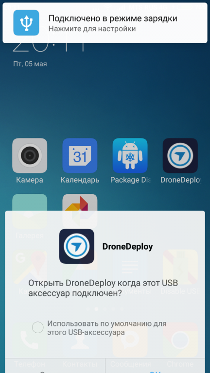

у кого получилось включить?
прога не видит дрона.
Делаю как по инструкции:
1) включаю DJI GO, ошибок нет, готово к полету
2) закрываю прогу, очищаю "использовать по умолчанию"
3) открываю DroneDeploy, под планом написано "Dont own drone?" - т.е. дрон не увидел.
телефон xiaomi.

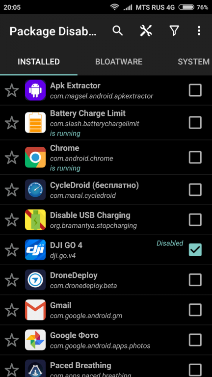

Спасибо
 iLoveDrones
Оказалось эта проблема у всех xiaomi телефонов в MIUI.
Решилось с использованием root проги Package Disabler - App Freezer https://play.google....agedisablerfree
алгоритм:
1) проверяем что всё ок и готово лететь в DJI GO
2) выдёргиваем шнурок
3) заходим Package Disabler - App Freezer и отключаем DJI GO
4) втыкаем шнурок
5) и тогда наконец появится заветное окошко, которое не появится если стоят в системе одновременно DJI GO и Drone Deploy
