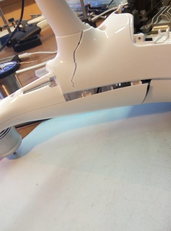

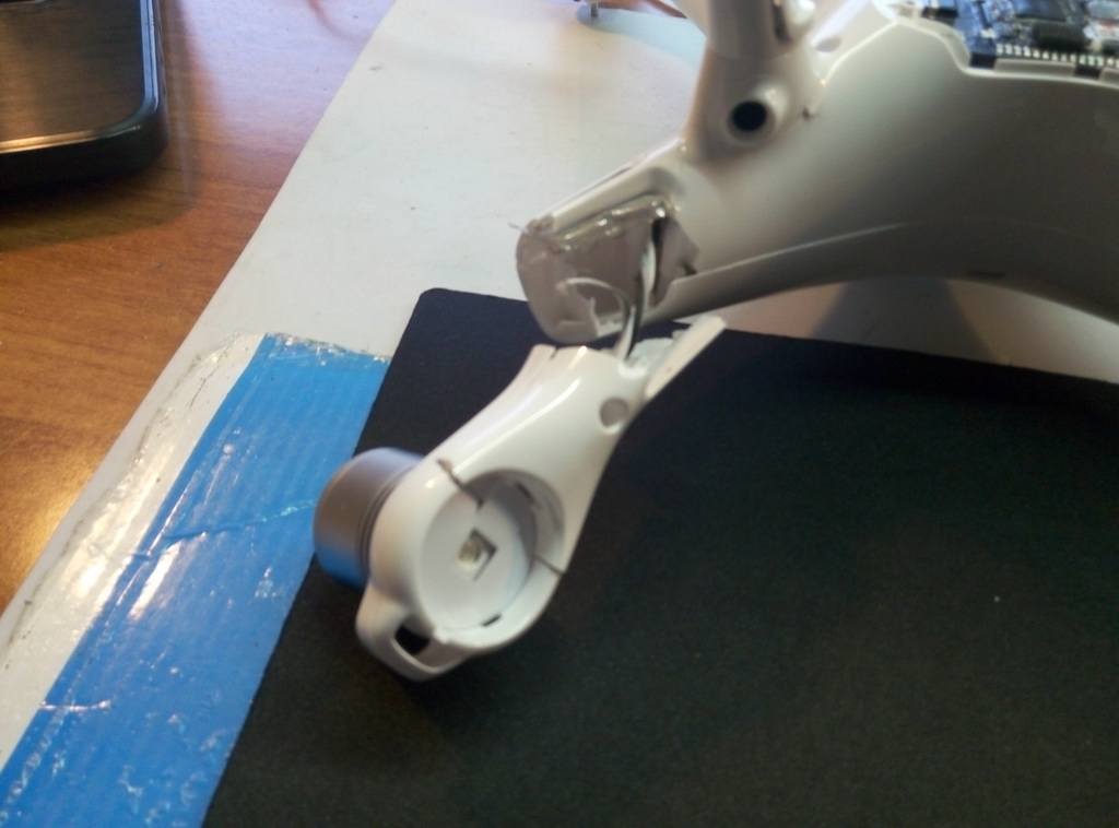

Phantom 4 после падения. Ошибка пилота.

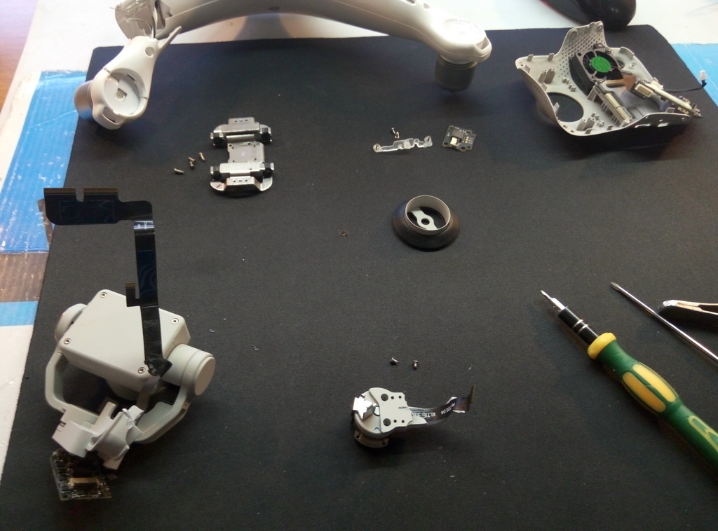

Сломан рычаг подвеса и мертвый двигатель yaw, шлейф двигателя перебит в 3х местах.
Два разных двигателя yaw и все с подвесов Phantom4. Изменены отверстия демпферной площадки. Разные некоторые детальки крепления. DJI легко вносит изменения в конструкцию тогда, когда считает нужным)
Некоторые писали, что после самостоятельной сборки подвеса камера смотрит под углом. Требуется калибровка положения двигателя yaw. Если у кого проблема, обращайтесь. Исправлю)
