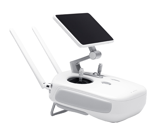

Zlo666,  У меня нет этого монитора, но и нет оснований не доверять производителю. Вот это что?
Прикрепленный файл  s6-product-b7278b5b0dbe69be07c58c77bbb70cc8.png   239.2К   2 Количество загрузок:
и это из спеки:
Built-In Battery 980 mAh, 3.7V
External Battery 4920 mAh,7.6V(detachable)

olegnsk, на про+ не такой экран
там свой тонкий планшет

Zlo666,  У меня нет этого монитора, но и нет оснований не доверять производителю. Вот это что?     и это из спеки:   Built-In Battery 980 mAh, 3.7V External Battery 4920 mAh,7.6V(detachable)
Это кристал скай. Вообще отдельная тема..... По сути просто яркий монитор для любого коптера.
http://www.dji.com/crystalsky
А здесь речь о штатном мониторе версии фантом 4про+. Он не отделим от пульта, питание  тоже с пульта.

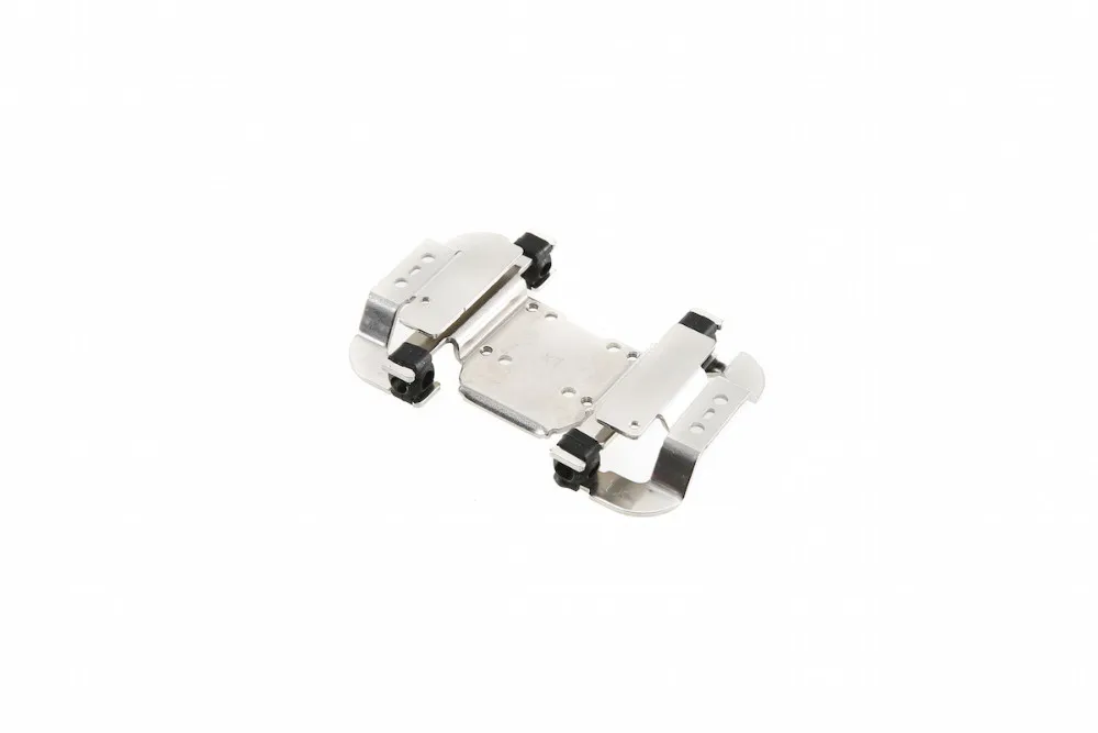

Короче, други, всё таки пришёл мне Phantom 4 pro с браком! Наглядно демонстрирую:https://www.youtube....h?v=tE-aYGYEeL0
Что посоветуете? До конца защиты 7 дней, открывать спор, требовать компенсации?? Очень обидно, первый фант комом(((
  #350 OFFLINE   olegnsk
Отправлено 04 February 2017 - 12:48 PM
Crossfire, В чём брак то?! На примере вы выводите коптер на запредельные углы наклона, максимальный угол наклона по любой оси согласно его тех характеристик не превышает 42 град, вы явно выводите больше 45 град, а потом удивляетесь звуку моторов подвеса, которые при таких отклонениях уже не могут выправить положение камеры.

  #351 OFFLINE   Crossko
Crossko
  • 15 сообщений
Отправлено 04 February 2017 - 12:50 PM
olegnsk, Почему при наклоне во все другие стороны кроме левой нет подобного шума и вибрации и кстати когда наклоняю влево градусов уже на 20 начинается вибрация? Владельцы 4Pro, Pro+ отзовитесь пожалуйста для прояснения ситуации?!

Crossfire,если есть вибрация значит косяк с мотором подвеса. Было такое после краша Р3, желе появлялось, заменил мотор отвечающий за горизонт и прошло.

Irland,вибрация начинается с наклона в 20 градусов, дальше начинается вибрация и этот шум, на 4 фантом такого нет.

Если кому интересно, выяснил в чём проблема. Внутри подвеса металлическая пластина, состоящая из нескольких частей, а по краям резиновые гасители вибрации (фото прилагаю). Вот эти самые резинки сделаны из какого хренового каучука, и на одну сторону они сильно расплющиваются и метал касается об металл, отсюда и вибрация с этим звуком. Решается заменой этих резинок, ну или подложить кусок паралона.
