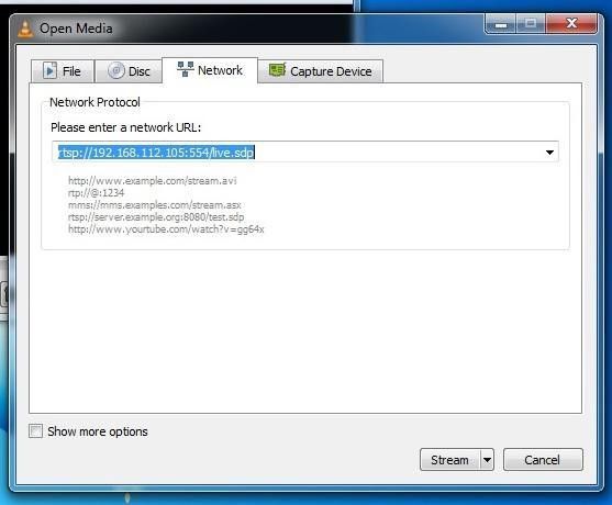

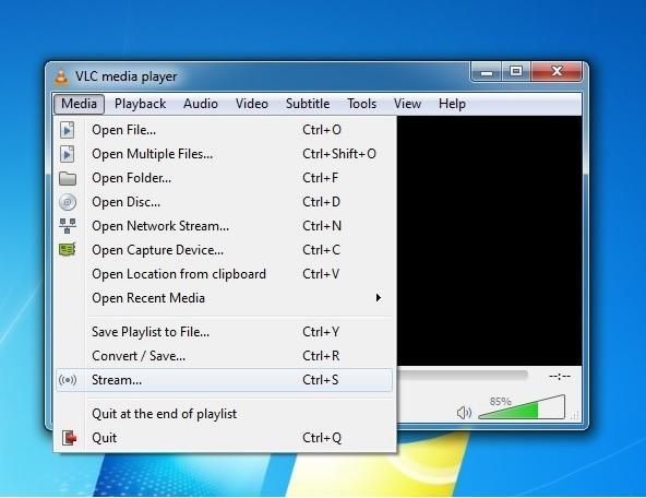

(надеюсь в faq)
если подключить к камере, например телефон wifi 5 ггц и смотреть софтом от yuneec появляется лаг, чувствуется серьезно. мешает управлению
конечно есть вариант подключения к пульту через hdmi.
как сделать это без проводов? - нотебук и vlc! подключаем через wifi бук напрямую и имеем установленный плеер vlc
как мы помним у нас есть магический адрес http://192.168.42.1/ браузером можем скачать фото (видео) из папки dcim (на лету не советую - управление с пульта виснет)
с камеры идёт RTSP Stream: адрес "rtsp://192.168.42.1/live"  (по мимо стрима есть множество команд управления камерой)
