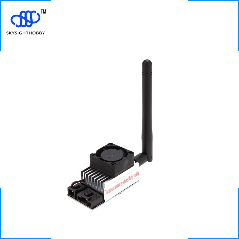

да, еще, если судить по докам PDF камер, что вы дали - 1 вт микросхемка выдать просто физически без системы охлаждения не может - максимально 100мвт..
200 мвт передатчики китайские все идут с охлаждением-
А вы думаете, что эта "фишка" - есть выход оконечного каскада ? -
он может выдать 1 вт без системы охлаждения ? Ну не вэру..однако.. попробуйте разуверить меня или показать где я ошибаюсь ?
Это кулер к передатчику никакого отношения не имеет.. не туда дует однако и не на то..-
Жаль нет электросхемы, чтобы посмотреть что там на выходном..
В чем я могу ошибаться ?
Добавлено позже (29 Июнь 2017 - 19:19)
Вот , для сравнения -
Передатчик 5.8 G 1000mW-
HTB1JgxgLVXXXXa_aXXXq6xXFXXXd.jpg?width=
Частота излучения: 5645-5945 мГц; 8 каналов
Ch1: 5705 мГц; ch2: 5685 мГц;
Ch3: 5665 мГц; ch4: 5645 мГц;
Ch5: 5885 мГц; ch6: 5905 мГц;
Ч7: 5925 мГц; ch8: 5945 мГц
Мощность передачи: 30dbm/1 Вт *
* Контроль частоты: встроенный частоты PLL
* Av-вход: Прямой ввод аналоговых аудио и видео сигнала
Напряжение питания: 7-14 В *
* Потребляемый ток: потратили 600 мА
Что скажете ?
