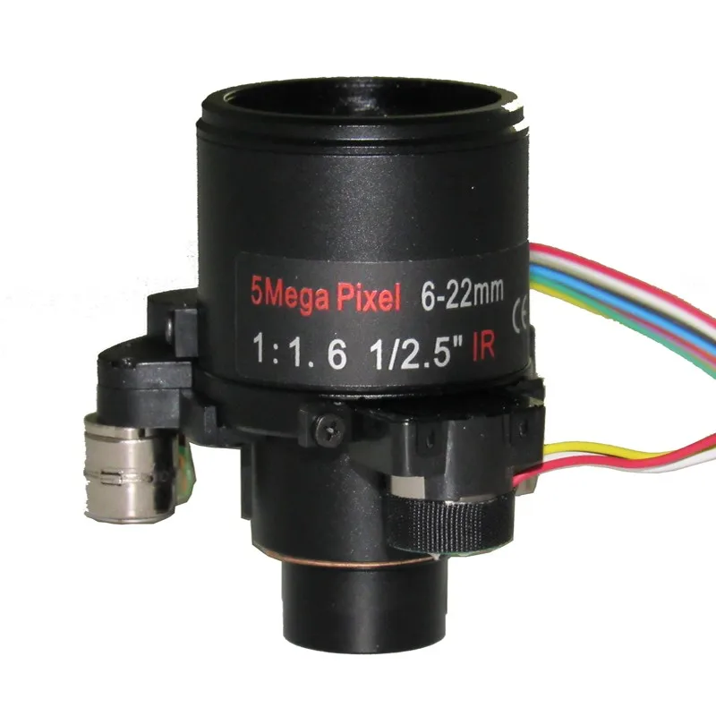

Пришла ко мне идея-фикс навеянная вояджером-4 - прикупить вторую камеру (лучше б\у), и заменить линзу на ЗУМ-
HTB1Two1OFXXXXXjXXXXq6xXFXXXu.jpg?size=8
 есть еще вариант с готовой платой управления, но нужно менять матрицу (это наверно проблема)
1080-P-AHD-TVI-CVI-CVBS-%D0%9C%D0%BE%D1%
продают и отдельно платы с матрицами..
Поменять внутри линзу на PixAero , уравновесить подвес, а переднюю крышку заменить на само..(на принтере напечатать).. , добавить в пульт крутилку и на канал вывести (судя по видео с разбором - это позволительно).
И будет две камеры - родная и зумка.
До Вояджера 4 с его 18х Зум канеш далеко , но 8х Зум это тоже я вам скажу весчь!
Тут как раз и выявляются плюсы Тайфуна относительно Фантомов..- модульность и возможности...
Как думаете, стоит заморочиться , а то я уже месяц не сплю :rofl:

имхо, зум это тряска
Думаю стоит. Хотя пока плохо представляю как это будет выглядеть технически и эстетически с нашим телом ...
