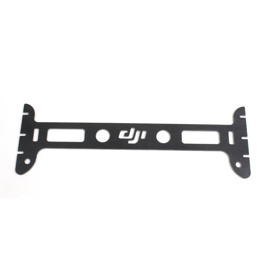

Есть ли реальная польза от защиты подвеса, это планка ставится в основание коптера
 HTB1t8eiSFXXXXXKapXXq6xXFXXXL.jpg?size=3

romster,
От кривых рук за пультом не спасет. Для нормальных рук оно не надо. Да и в кейс или рюкзак коптер с этой ерундой не залезет. Каждый раз ее привинчивать? По моему - глупый доп.
ну не у всех же "нормальные руки"... а по сему на моих обоих Фантомах этот "глупый доп" стоит...и в кейс залазит, и каждый раз "привинчивать" не надо...
и самое главное... этот "глупый доп", который стоит копейки, спасал подвес не раз...
ой...о чём же я...у меня же  "кривые руки за пультом"...надо срочно снять...
Без этой планки ноги коптера не связанны друг с другом и в проекции характеризуются консольным закреплением к тушки коптера.
Планка соединяет ноги и не даёт им поворачиваться при изгибе относительно крепления к тушке. Этим увеличивается прочность узла.
Я рекомендую ставить эту планку. У меня на коптере она установлена, а ложемент рюкзака модифицирован (подрезан).
