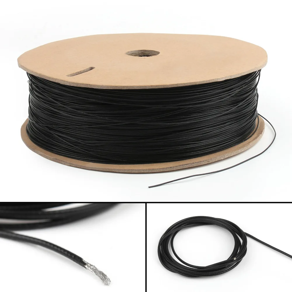

При сборке пришлось выщелкивать антенны из блока. Один штекер антенны разобрался при вытаскивании (ну пришлось..(( ) .. вытащил из мамки части, собрал, но пришлось позже повторно вытаскивать - опять разобрался штекер.. повторно уже не удалось вытащить части, как ни старался... Долго думал и... решил аккуратно смазать 401-м изолятор и вставить.. вроде стоит, но терзают меня смутные сомнения.. Как исправить или заменить штекер либо всю антенну? Опять же, если менять (если найду в продаже) как вытащить остатки - крутятся в мамке и ни в какую..
Сборка продолжается, ожидаю подход запчастей камеры и саму камеру.
Добавлено позже (18 Март 2018 - 10:24)
с трудом мой поисковик все же нашел модель коннектора провода антенны - ММСХ.  Но их тоже разновидности.. более всего по виду  подходит ММСХ-90.
Это облегчает задачу восстановления тракта.. поменяем коннектор ... осталось только остатки старого вытащить либо весь узел поменять..
ждем запчасти камеры и камеру..

сегодня поеду в город искать в магазинах..
Запасной вариант Али или наши магазины..
Добавлено позже (23 Март 2018 - 12:09)
у нас в городе таких штекеров не оказалось, заказывать с Центра за 150 р\шт не камильфо..
нашел на Али и штекеры и провод за гуманную цену..
HTB1NyomRpXXXXXkXpXXq6xXFXXXw.jpg?size=1
https://ru.aliexpres...7460.0.0.YizhaR
HTB1BXlORpXXXXbSXFXXq6xXFXXXJ.jpg?size=1
остался вопрос - как сломанную часть вытащить из "мамки"..
