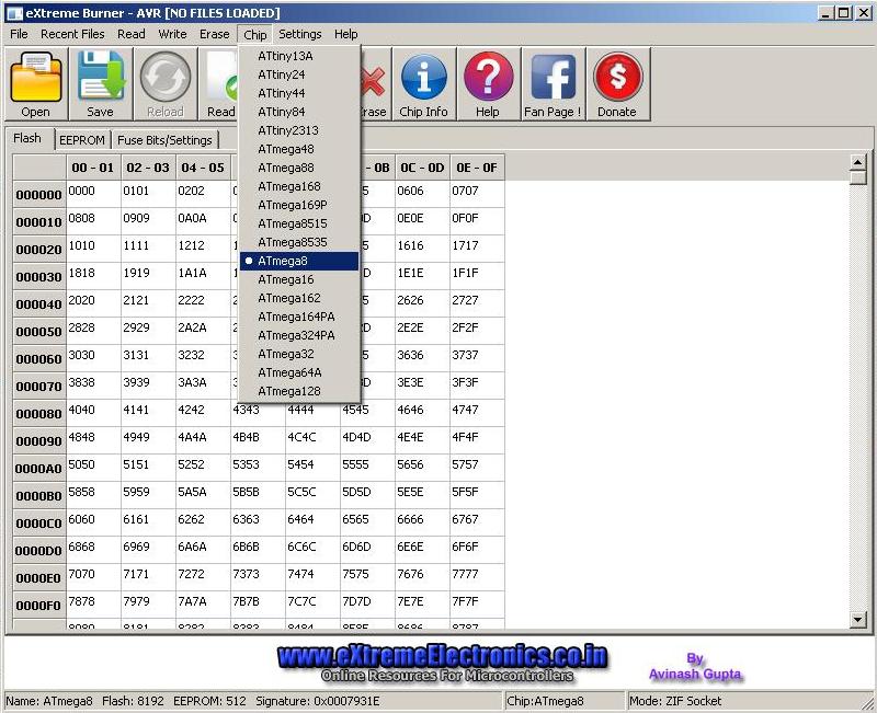

Подпаявшись к площадкам на плате регулятора и запустив программу eXtreme Burner можем приступить к самой перепрошивке, все подготовительные операции мы осуществили. Обязательно установите в программе тип чипа с которым работаете!
В нашем случае это ATmega8. Все буквы которые вы увидите на своем процессоре после 8-ки несущественны.
