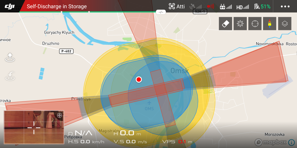

До последнего обновления базы данных без проблем летал из этой же точки. Обновился. Теперь на карте NFZ на большую часть моего города. Понимаю что аэропорт в центре мегополисам это оригинальное решение, но как теперь с этим жить. Коптер предложил написать номер телефона для подтверждения и соглашения с условиями. Я на всё согласился а толку ноль. Полет невозможен как и запуск двигателей вы в зоне без полётов. Прошивку не менял. Только обновление базы.Подскажите как быть. Написал в dji... пока тишина
Добавлено позже (05 Март 2019 - 21:46)
Вот скрин

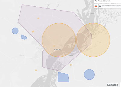

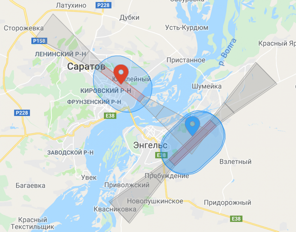

Я к тому, что обновил прогу и ничего не поменялось... Хотя аэропорт в черте города, как и в Омске... Правда NFZ никогда не обновлял... У нас за городом больше NFZ, чем в городе... Там, также, все без изменений...

2 больших круга это запретная зона, на которую разблокировку вряд ли дадут. А вот всё остальное это так наз авторизованные зоны, на которые получить лицензию без проблем.
Разница обновлять или не обновлять зоны NFZ, только в том, что если не обновляешь, то дрон всё равно не может влететь в NFZ. Если обновил, то всё тоже самое, только теперь NFZ появляются у тебя на карте во всей своей разноцветной красе. В том и ином случае NFZ джидайцы закрыли наглухо.
Уточняю по правой картинке. Вероятно она как раз и джидаевская. Кроме ВПП, отмеченные красными удлинёнными прямоугольниками, на всё остальное можно получить лицензию.

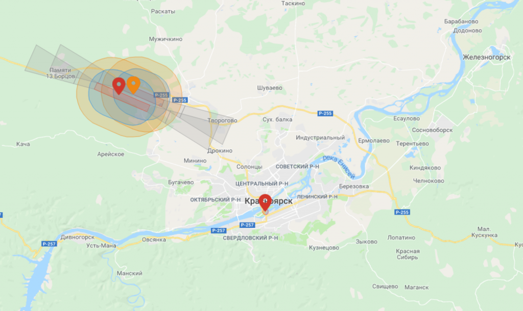

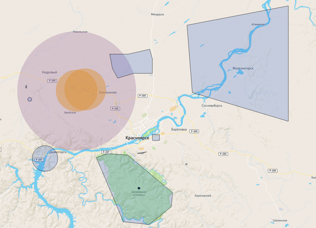

На двух картинках представлена карта города с зонами запрета полетов.
Картинка 1 это, что видели  пилоты со старыми прошивками примерно в  2017 года и подключенным интернетом, картинка 2 это  последнии обновления зон NFZ.
Все это от DJI. Сам был удивлен как быстро появляются эти зоны. Некоторые можно очень легко исключить  как советовалось выше.
