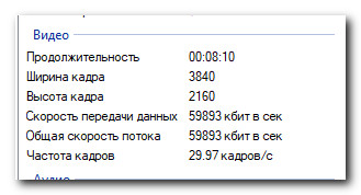

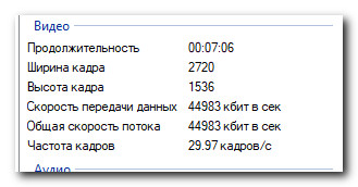

Также обратите внимание на то, что скорость потока приведена в килобитах в секунду (кбит/с, kbps), а на картах памяти (и USB-флешках) скорость обычно указывается в мегабайтах в секунду.(MB/s, МБ/с).Т.е., другими словами, если на карте, к примеру, указана скорость записи 45 MB/s, то это (грубо) 350 Мбит/с.

Да, и это неудивительно, поскольку в официальных спецификациях Мавика в отношении требований к карте памяти сказано: "Micro SD™ Class 10 or UHS-1 rating required", а  Class 10 (и UHS-1) = 10 МБайт/с. Для справки: максимальный битрейт видео на Мавике согласно спецификациям  - 60 Мбит/с.
