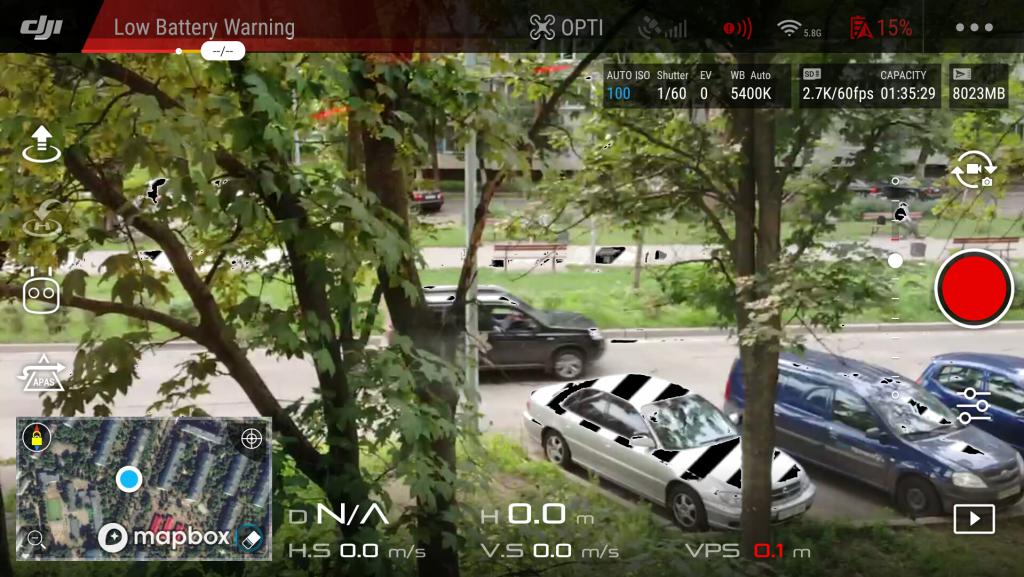

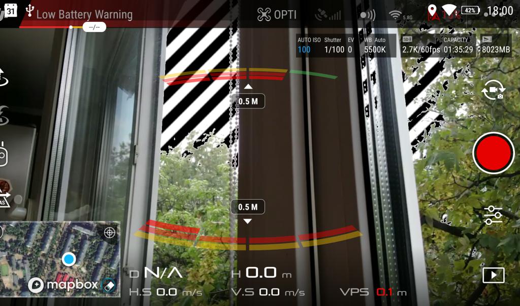

Приветствую всех! Наблюдаю в телефоне чёрно-белые полосы на белых объектах. Причем динамические, движущиеся. Прилагаю скрины. Сразу скажу - на скринах съёмка из окна квартиры, можно предложить помехи, железо-бетон и т.д. Но такую же картину наблюдал в глубоком поле, где даже мобильной связи нет. Все, что достаточно белое - все в полосах. В чем проблема, кто наблюдал подобное? Всем заранее спасибо!

Koxx,это - "зебра" показывает пересвеченные участки изображения, на записи этого не будет, отключается в настройках съемки - "over exposure warning"

Полазь в настройках камеры, у меня была та же самая история. Это не ошибка и не баг, просто надо снять одну галочку в настройках камеры
