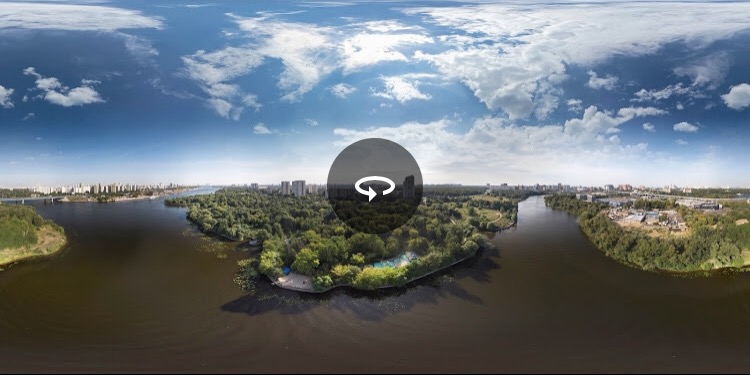

Давайте обсудим онлайн сервисы для просмотра и хранения панорам. Я попробовал несколько и мне понравился вот этот https://veer.tv  (за наименьшее количество рекламы).
Кто чем пользуется?
  #36 OFFLINE   Dancb
Dancb
  • 38 сообщений
  • Город:Усолье-Сибирское
  • Коптер:DJI Mavic Air
Отправлено 02 September 2018 - 03:35 AM
Кто чем пользуется?
Свою заливал на 1panorama.ru. Вообще рекламы вроде никакой нет.

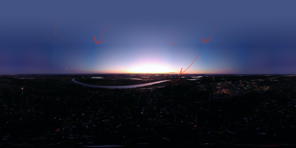

Добрый день уважаемые, кто может что посоветовать по моей проблеме, на фото всё понятно, обозначено стрелками и кружком. Заранее премного благодарен за оказанную помощь! Настройки камеры вручную, меня волнуют полосы, тёмные и типа рябь
Добрый день! Дополню предыдущий сообщение
После общения в техподдержкой DJI и объяснения всего вышеуказанного они мне ответили, ждём исправления ситуации с сшивкой панорам
Deacr Customer,
WE received your concern about the  stitched images using the DJI App.
As per our specialist, they advised to use other software photo editing tool to composite image at this stage.
This issue will be fix in the next future update.
Best Regards
Gemar
DJI Support
