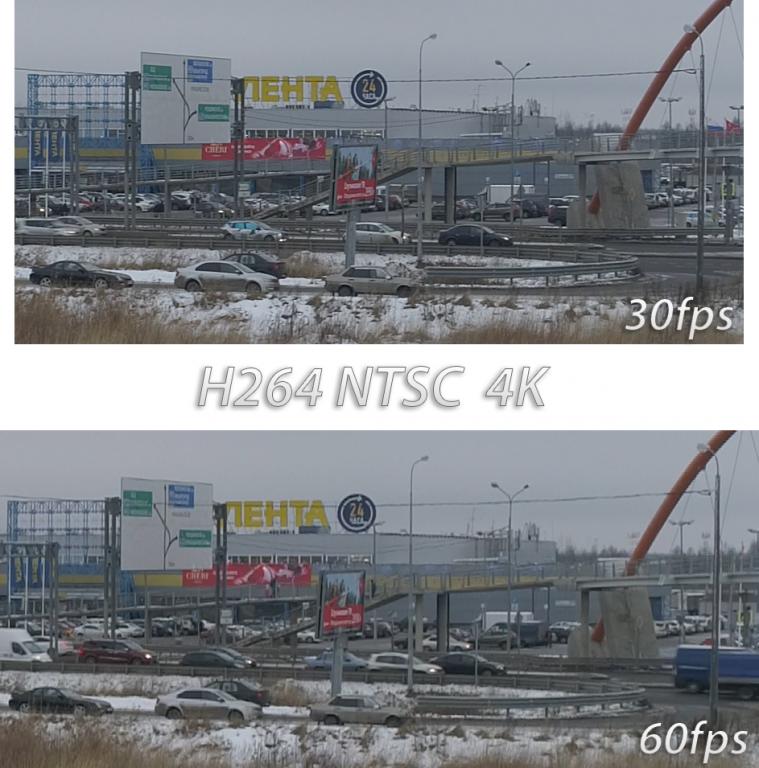

В общем опытным путём многочасовых тестов различных форматов, кодеков, разрешений и физических настроек затвора убрать ИНТЕРЛЕЙСИНГ на самом фантоме никаким образом НЕ удалось. Более того выяснилось, что при 60FPS ещё и резкость падает. Причём в настройках прибавляя на 0, +1 и т.д. мы получим конечно же увлечение (выделение) шумов и "вырви глаз" картинку, но никак не детализацию!!!
Складывается ощущение, что в данном случае у нас идёт программное удвоение картинки и  выходит что тупо НЕТ этих 60 кадров в секунду. Банальный развод. Поправьте меня если я не прав. Было бы здорово, что бы ребята из DJI предупреждали об этом хотя бы, а не анонсировали то, чего по факту нет  :diablo:

Спасибо за исследования,только зачем же по этому поводу новую тему создавать?
Всё неоднократно расписано в соответствующей теме.

Borisb, Снимать с выдержкой исключительно кратно количествам кадров. Поясняю. Если FPS у нас 25 - выдержка должна составлять 1/50. Если 30FPS- выдержка 1/60я. Это принципиально важно для плавного видео БЕЗ страбов.
+/- ступень и начнёт страбить. Я снимаю при 30FPS, 1/60, iso 100 и далее крутить ТОЛЬКО диафрагму. Если темно - двигаем iso. Если светло - идём на али и покупаем ND фильтры. Выдержку НЕ ТРОЖ! В противном случае "здравствуй мавик". Нахрен тогда и не нужен фантом. Далее. Ветка у нас про 60fps - так вот поставишь их, и даже если влупишь выдержку 1/120 (по нашему правилу) - всё ровно получишь КАШУ. (про потерю резкости вообще молчу) Поясняю. На моём скрине (рекомендую скачать) видно что при 60fps появляется так называемая "расчёска" на линиях. На всех линиях. Она мелкая - но всё же есть. Так вот представим что у нас съёмка города, где таких линий сотни - у нас получится не видео, а сплошной режущий глаз..., да я даже не знаю как назвать. Сплошная "расчёска" ребящая. Эффекта страба может и не будет, но мягкого профессионального видео не жди, на которое которое фантом к моему большому удивлению всё таки способен.
На Phantom 4pro установлена весьма хорошая матрица. Добиться мягкого изображения не сложно, если следовать таким вот правилам и ньюансам. В противном случае мы получаем тот же мавик в корпусе фантома.
Я вторую неделю его юзаю и куча тестов впереди. Может ещё что пойму. В Питере световой день сейчас всего 4 часа, и почти всегда дождь со снегом. Тестировать пока не получается нормально =(
