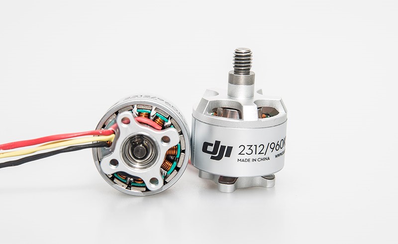

Vanysha, На 3 серию ставили 2 типа моторов и соотв. регуляторов (точнее main boat) - 2312 (они же применялись и на последних Ф2) и 2312А. Моторы и регули не взаимозаменяемые. Смотрите по внешнему виду какие у вас, фото прилагаю:
  #8 OFFLINE   mutlamos
mutlamos
  • 283 сообщений
  • Город:Кропоткин
  • Коптер:Phantom 3 advanced, Mavic Pro
Отправлено 14 September 2017 - 04:01 PM
от двойки точно не подойдут, на 3 фантоме тоже две разновидности встречаются 2312A  и  2312 без буквы, так называемой первой и второй ревизии, по внешнему виду легко отличается (посмотрите картинке у продавцов),
