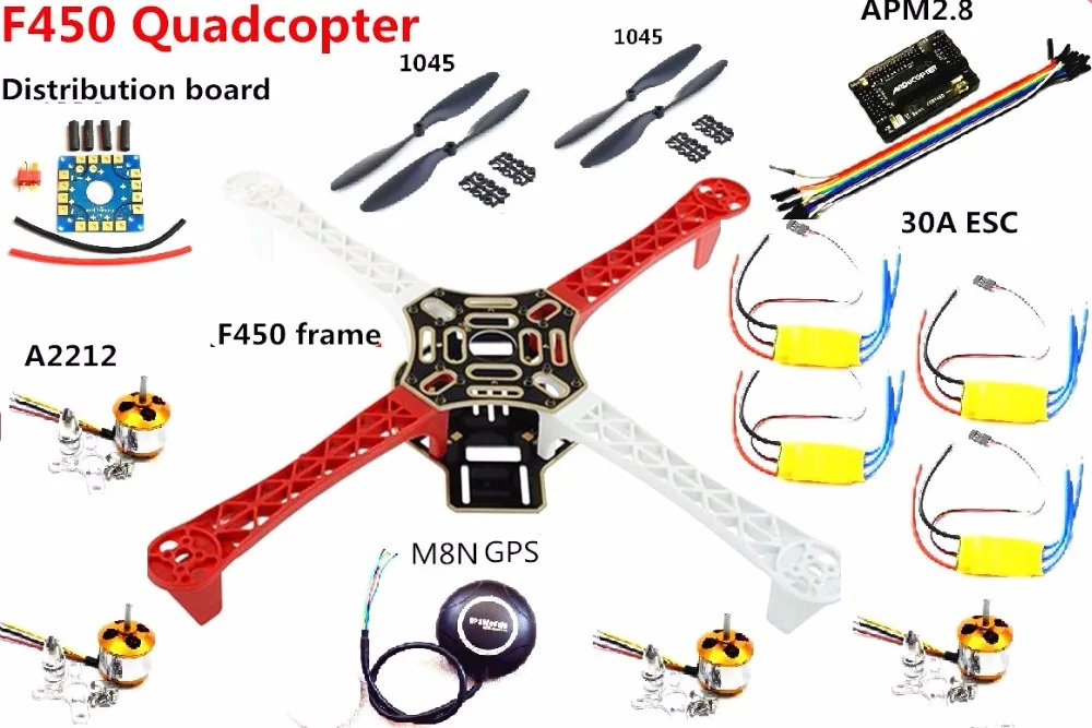

Посмотрел ролики про коптеры на 210-250 рамах и решил что для видео они не очень приспособлены. Слишком шустрые, мне же нужен более спокойный режим. Решил я приобрести, для начала, этот набор F 450.
В дальнейшем повесить на него камеру (возможно с подвесом).
Вопрос: Какой мощьноски АКБ можно сюда поставить? И всё ли есть в этом наборе, для того чтобы он полетел? (не считая АКБ и передатчика) , За ранее спасибо :)
HTB1ZdhJPVXXXXc6XFXXq6xXFXXX7.jpg?size=1
1 ШТ. F450 Рама Комплект (рука цвета отправлен в случайном порядке)
1 ШТ. APM2.8 Полет Плата Контроллера с shell (сторона контактный или прямой контакт быть посланы вкривь и вкось)
1 шт. 6 М/7 М/M8N GPS (как ваш выбор)
4 ШТ. 30A Brushless ESC
4 ШТ. XXD A2212 1000Kv Двигателя
1 шт. распределительного щита
12 пара 3.5 мм банан разъемы (12 шт., 12 шт. женский)
1 м черные пластиковые трубки
2 пара 1045 Пластиковые Реквизит

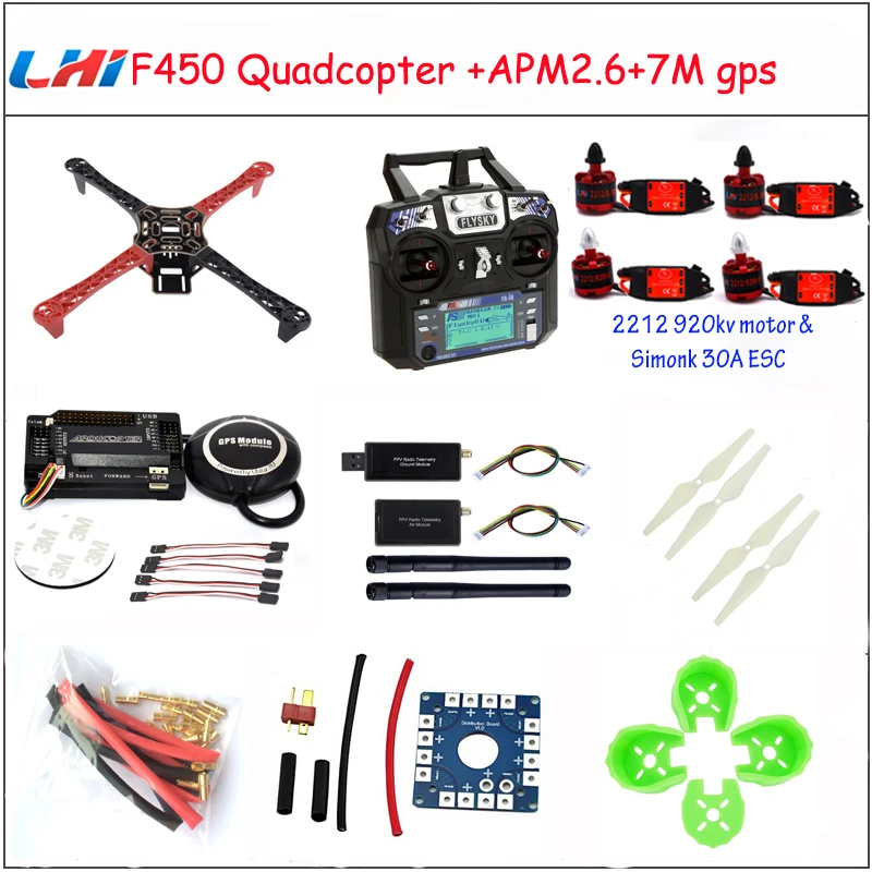

Просьба к знатокам подсказать какой мощности брать акк к такому набору. В дальнейшем планирую навесить 3 осевой подвес, камеру и возможно GPS трекер.
-F450 Quadcopter Рамка x1
-APM2.6 Flight Control x1
-7 М GPS x1
-ESC Подключения Доска x1
-2212 920kv безщеточный x4
-бесщеточный 30A ESC x4
-FS I6 Дистанционного управления (в том числе FS-IA6 Приемник) X1set
-крышка двигателя x4pcs
-915 мГц x 1 компл.
-9443 Пропеллер x4PCS (2 Пар CW и ПРОТИВ ЧАСОВОЙ СТРЕЛКИ)
Этот товар на Али
HTB1gjq_QFXXXXceapXXq6xXFXXXQ.jpg?size=3
  #9 OFFLINE   maxkoud
maxkoud
  • 130 сообщений
Отправлено 20 April 2017 - 12:24 PM
2200-3000mAh, 3S, 30C. Минут на 10 полета хватит :)
Но как человек, который собирал такой конструктор я бы не советовал этим заниматься...))
Подвес + камера + батарейки и получается уже цена 3 фантика. Но он в отличии от этих дров будет снимать гораздо лучше и более стабильней во всём.
И когда тебе надоест - продать такой комплект будет невозможно (только разбить или потерять).
Если цель - поковыряться в железках обрати лучше внимание на 210-250 рамы. Смысл тот же, но всегда можно кинуть в рюкзак и пойти отжигать. Камеру прямо сверху без подвеса и при нормальных настройках будет достойное кач-во без желе. А там глядишь и станешь дронрейсером ;)
Вот полёты на мелком блинчиком:
А вот фристайл элементы :)
Но если ты уже точно для себя решил - желаю тебе огромного терпения, усидчивости и чтобы проект был побыстрей достроен и поменьше фатально падал :]
Удачи!
Добавлено позже (27 Апрель 2017 - 21:01)
Решил отказаться от затеи построить коптер, буду брать готовый (возможно Фантик 3)

буду брать готовый
Это правильное решение, желательно DJI, остальные производитель, то управление сложное, то не доработано, то еще что нибудь, а тут оптималка и со мной согласятся большинство пилотов сайта. А потом уже придешь к тому, что надо тут подкрутить, тут припаять в итоге соберешь новый коптер или окто)
