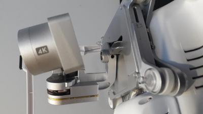

Здравствуйте, коллеги!
Т.к. пользуюсь коптером P3A время от времени, точно не могу сказать, что послужило виной тому что есть сейчас.
Вероятнее всего - приземление на лапы ели после ошибки пилотирования, а может ошибки в транспортировке.
После елки ничего не отваливалось, но подвес трещал некоторое время, пытаясь отцентроваться после включения.
Что имею сейчас: после всех возможных регулировок через софт, камера встает так, что смотрит в сторону передней левой ноги.
Gimbal test - ок, ошибок нет. Все работает, никаких проблем нет, кроме того, что камера смотрит в бок при полете коптера.
Все остальные оси отрабатывают наклоны Фантома.
Вопрос: как быть, что делать, дорого ли?,-)

CrazyMike, На оси по горизонту проверьте затяжку шестигранного болта  и попробуйте поэкспериментировать с углом поворота камеры. Болт - чёрная точка в рычаге на фото
Добавлено позже (07 Февраль 2017 - 23:55)
при ослаблении болта подвес имеет приличный ход по горизонту.
Добавлено позже (07 Февраль 2017 - 23:57)
а также проверьте - не погнутый ли рычаг. ваше фото трудно рассмотреть, т.к с радикала "прёт" реклама.

olegnsk,большое спасибо за помощь!
Действительно, болт был сильно ослаблен, вот-вот вывалился бы.
А сам рычаг был немного прокручен по оси вала на котором должен быть закреплен:
винт мог вкручиваться не в плоскую площадку, а в ребро. Я выровнял отверстие под винт
относительно площадки, в которую должен упираться винт и фиксировать рычаг.
Винт закрутил - и камера встает по центру!
Еще раз большое, Вам, спасибо за помощь!
ЗЫ: Рычаг не погнут.
