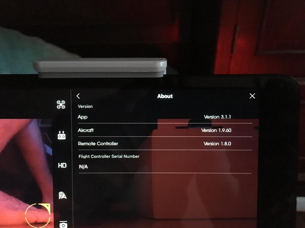

Добавлено позже (05 Январь 2017 - 06:40)
Прошивку коптера обновил, результат был отличный. В настройках значится 1.9.60, кратер хочет ещё какого-то обновления!

lelikk , на русской версии сайта нет последнего обновления 1.10. Перейдите на английский язык и скачайте.
