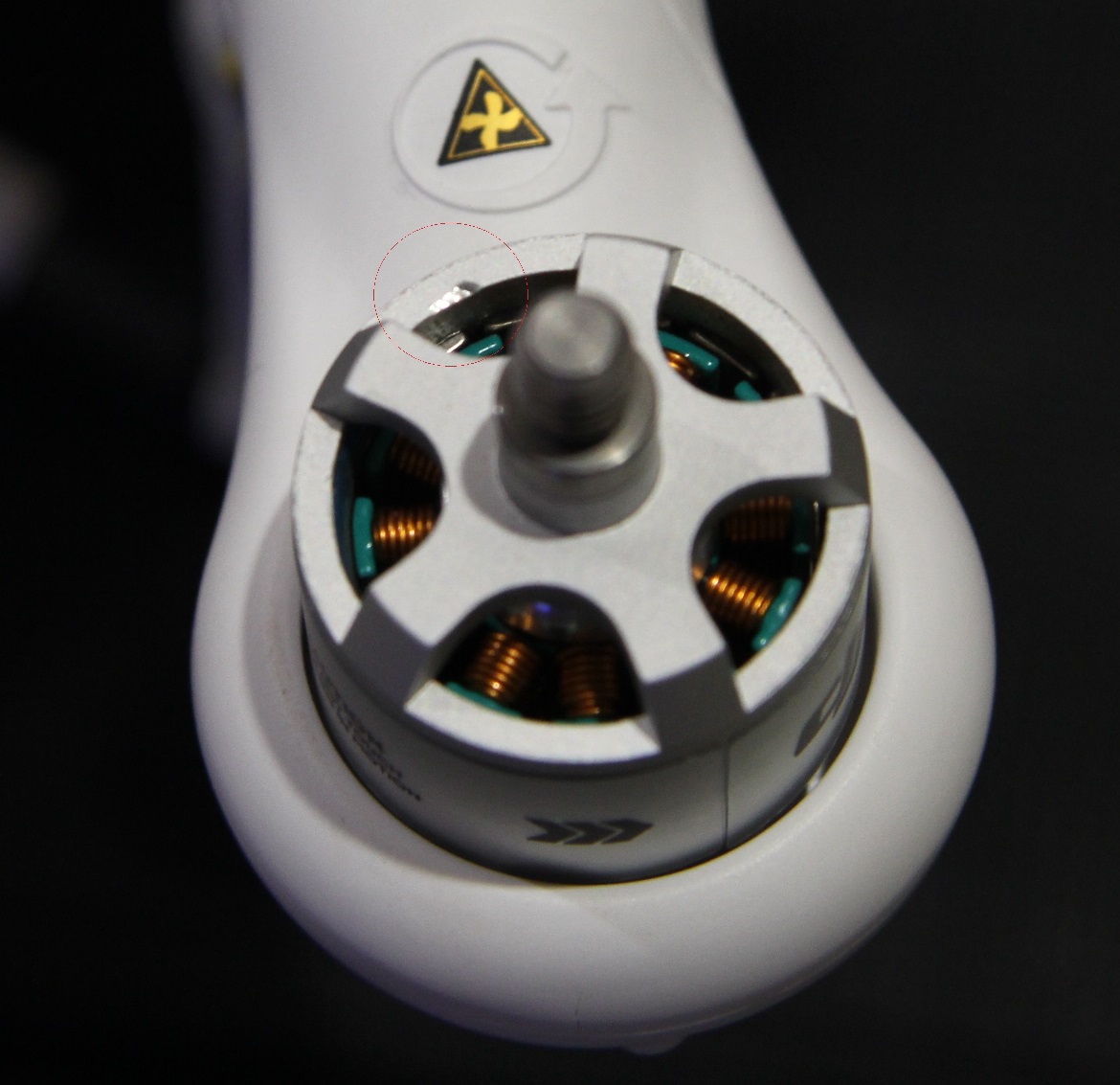

Доброго вечера!
В продолжение темы про болтанку прошу помочь добрым советом :)
Суть - летал над рекой, снимал город, в момент, когда Phantom 2 был в паре сотен метров от берега, резко просела батарея с 45% до 9%. Попытался довести коптер до берега, но не совсем успел и аппарат с высоты примерно в полметра-метр свалился на удачно растущее у берега дерево и застрял в ветках. Коптер я снял, осмотрел, из повреждений оказался только сломанный пропеллер (при этом он затянулся намертво, насилу его снял). Пропеллер я заменил, попробовал покрутить моторы и стал летать дальше.
Через неделю в процессе съемки заметил, что коптер слегка подрагивает при зависании в одной точке. В целом подвес справлялся, но подобное поведение насторожило :)
Приехав домой осмотрел фантома и обнаружил две небольшие трещины на корпусе на диагонально расположенных лучах (одна из них на том же луче, где был намертво затянутый пропеллер в прошлом инциденте). Еще раз попробовали с женой покрутить моторы - вроде бы все ок, но подсознательно кажется, что пострадавший мотор требует совсем незначительно, но большего усилия.
Вопрос - с чего начать ремонт, нужно ли менять только этот мотор или еще и корпус придется? В дополнение - реально ли приобрести только верхнюю часть корпуса, остальные части трещины не затронули?
Фото повреждений прилагаю.

Отправлено 04 November 2015 - 12:29 AM
Мотор поменять в Фантоме не дорогое удовольствие, но с трещинами летать не гуд, либо совсем бюджетно заклеить дихлорэтаном либо посмотреть не подходят ли усилители лучей от Ф3 для Ф2 (предлагаются в партнёрнском разделе, Услуги 3D  печати) ну либо менять корпус, половинки можно только в барахолках на разборе найти и то смотреть внимательно нужно.
