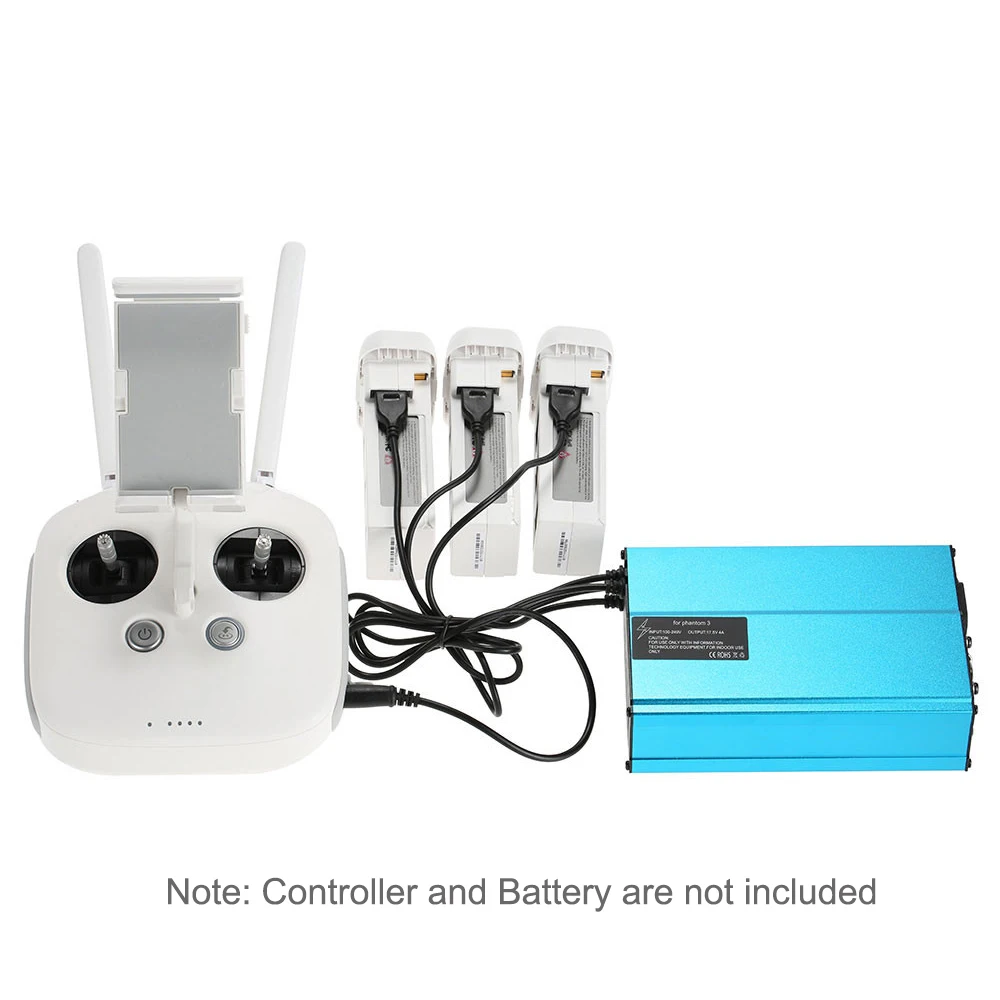

Если кому интересно, у меня такой БП:
Только мой экземпляр чуть-чуть отличается от картинки с Aliexpress корпусом разъёмов подключения батарей.
Минус такого девайса в том, что у него активное охлаждение и он шумит (правда, негромко). Заряжает около полутора часов (или чуть меньше) три батареи. Пульт, если мне не изменяет память, заряжается дольше всегда (даже от родного зарядника).
На тему стабильности его проверял - при подключении аккумуляторов скачков напряжения не наблюдается - что при полностью не нагруженном БП, что при трёх аккумах, напряжение на клеммах одно и то же, что говорит о том, что сделан с запасом. Правда, эксплуатировал я его мало, поэтому сложно сказать о долговременной надёжности. Но и перегрева за ним не замечал.

Одна батарея берёт ток 3А. Соответственно чтобы все три одновременно нужен блок питания на 10А. = 200Вт.
Если кнопка отжата то ток 1.5А на батарею 1.5х3шт.=4.5А. = примерно 100Вт.
