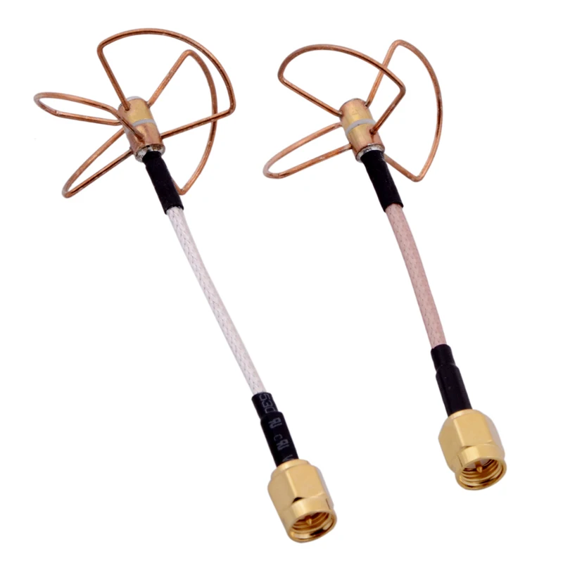

Как выбрать бустеры, какие лучше поставить на пульт DJI P3A?
На американских сайтах - форумах видел на коптер устанавливают 4 антенны - типа клевер вместо стандартных линеек. После установки сбоку болтаются. Это как - то помогает увеличить дальность связи коптера с пультом и пульта с коптером?
GoolRC-FPV-5-8G-Clover-3-Blade-Transmitt
Сообщение отредактировал Somni: 17 June 2018 - 08:16 PM
