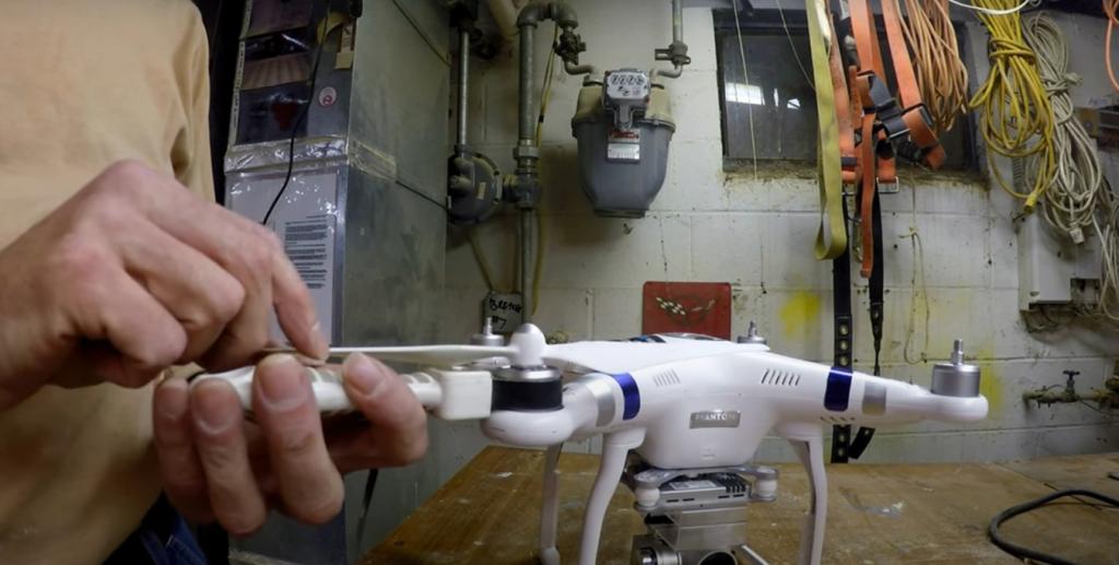

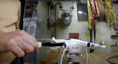

Всем привет помогите пожалуйста. На Phantom 3 не получается снять лопасти. Даже с очень большим усилием не откручиваются. Нигде в интернете похожей ситуации не нашел. Может кто-то сталкивался с подобной проблемой ?
  #6737 OFFLINE   ACDS
Отправлено 17 August 2025 - 01:17 AM
может плохо искали ?
Вам ссылка - https://www.youtube....h?v=xkNm6fM1U6g
Или просто скрины с этого видео - методом "сжатой петли" (как масляные фильтра с авто снимают )
такую приспособу (что в видео) можно сделать самом за пару минут, не обязательно покупать...
Удачи!
пысы: и да, не забудьте, что пропы по разному откручиваются...
