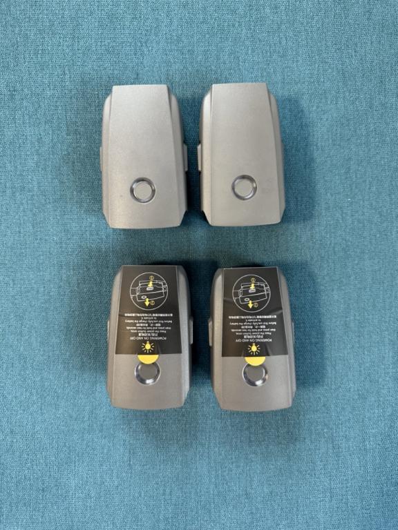

Michael66,
смущает только что на самих аккумах серийник одинаковый
а в системе показывает разный
сверху два родных на которых летаю всегда
снизу два новых
  #4 OFFLINE   Michael66
  • 1027 сообщений
Отправлено 02 February 2024 - 02:38 AM
northdocru, Если дрон без вопросов принимает аккумуляторы - летайте спокойно. Наклейки можно оторвать, если уж так глаза дерет.
Возможно, что это перепакованные/восстановленные аккумуляторы. Новые аккумуляторы для М2 сейчас уже НЕ выпускаются производителем.
В любом случае, зарядите, и сделайте контрольный вис дрона на них. В результате узнаете, на что можете рассчитывать в полете.
зы: Фотографии наклеек новых акб выложите куда нибудь или мне на е-мейл скиньте с максимальным качеством, форум превращает их в кашу. Контакт Вам отправил в личные сообщения..
Сообщение отредактировал Michael66: 02 February 2024 - 02:43 AM
  #5 OFFLINE   northdocru
northdocru
  • Коптер:M2P
Отправлено 02 February 2024 - 06:41 AM
Michael66, написал на почту (может в спам ушло)
  #6 OFFLINE   Michael66
  • 1027 сообщений
Отправлено 02 February 2024 - 10:10 AM
northdocru, Глянул, летайте спокойно. Производитель странный конечно, возможно наклейки на ксероксе делал  :) . Серийный номер батареи это QR-код в нижнем правом углу, ниже дубль цифрами и буквами.
