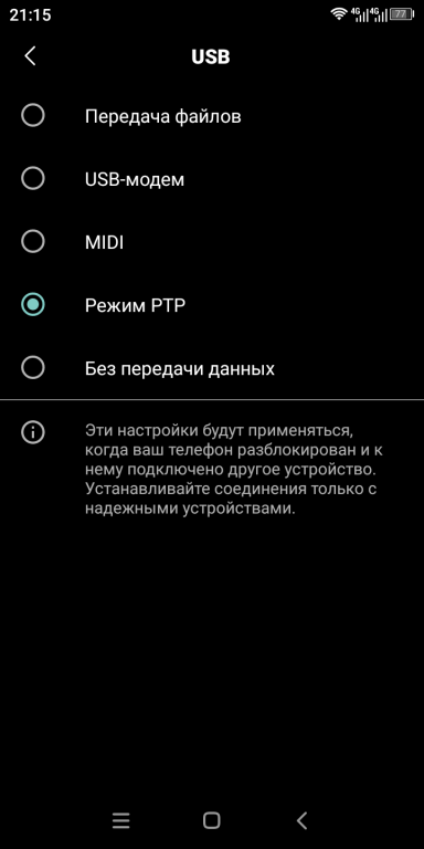

  #6 OFFLINE   Michael66
  • 1016 сообщений
Отправлено 30 December 2022 - 01:17 PM
Проверьте в смартфоне режим подключения USB. Обычно это делается в настройках телефона - система - Для разработчиков - Конфигурация USB по умолчанию.
Поведение как у Вас будет если включен режим "Без передачи данных".
