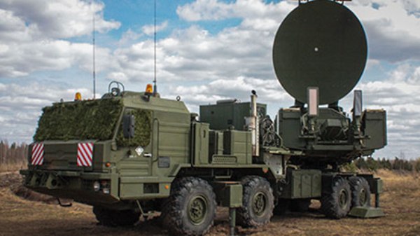

Зачем очкарику коллиматорный прицел на этой приблуде?
Чтобы забить приемник дрона помехой и исключить получение данных от спутников, плотность энергии радиолуча от ружья должна гарантированно превышать его (приемника) динамический диапазон. Просто говоря, в районе дрона мощность помехи должна превышать сигнал спутников в 20000 раз.
Для этого используют направленное излучение передатчика помехи, концентрируя энергию в одном направлении в виде луча.
Антенна ружжа формирует конусный радиолуч с углом раскрыва 2-4 градуса. Прицел тут просто необходим, чтобы совместить луч с дроном.
Если не заморачиваться малогабаритностью, направленными антеннами и скромным электропитанием устройства, получится несколькокиловаттный передатчик с электропитанием от авиационного турбогенератора.
Вот такой:
