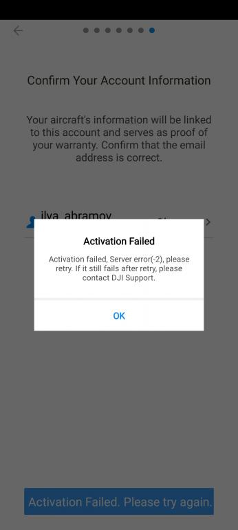

Добрый день! не могу активировать dji mavic 2 pro. ПО на дроне и на пульте обновлены до последней версии. Использую смартфон Mi 10T, сотовый оператор МТС, установил VPN. Ничего не помогло выдает одну и ту же ошибку второй день. Кто-нибудь может подсказать что делать? Заранее спасибо

отключите VPN, авторизуйтесь по DJI или Skypixel...
Если не зарегистрированы - сделайте это.

Нынче перед каждым полётом вместо Go Fly висит кнопка Activate, если её нажать, то происходит ровно то же самое, что у автора топика, перепробовал регать на 3 почты, .com .ru - без разницы, с впн или без - без разницы, страны в впн тоже не меняют результат - один хрен всё ведет к ошибке при пересылке s/n номера. Скрин не прикрепляю, ибо тот же самый, что у автора.

Что-то такое было. Была куча пультов, телефонов и несколько тушек. Все это хозяйство перемешано было, в том числе и по подключениям.
После всяких ремонтов и продаж почти все раздал. В итоге, осталось у меня две тушки M2Z, один смартконтроллер и штатный пульт. В какой момент начались траблы с подключением уже не помню, но хорошо помню лечение. Писал письмо в DJI саппорт, с указанием серийников, фоток наклеек тушек и пультов, они сняли всю активацию и предложили активировать заново не путая пульты. Все получилось. Теперь не балуюсь. В инет пульты и тушки ходят через DJI Assistant-2, версия 2.0.8, новым не доверяю.
Сейчас никаких проблем нет.

nobody666, Наверное. Я этой ссылкой никогда не пользовался, у меня одна почта на все сервисы DJI. Писал прямо в почтовике. Возможно что ссылка добавит какую нибудь свою информацию, я не знаю.
Важно: в письме только факты, техническая информация, описание проблемы и запрос на действия по решению.
Никаких вставленных картинок и фоток, только в прикреплении с указанием имен файлов в тексте письма.
Язык - английский, простой. Избегайте технических терминов, пишите максимально просто.
