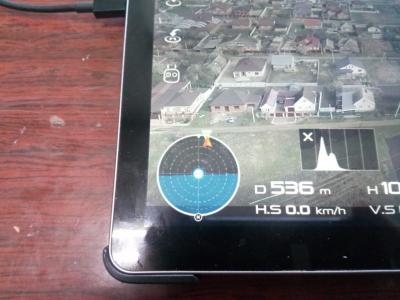

Подскажите пожалуйста нигде не могу найти ответ, почему буква N на круглой карте обозначает стого ЮГ! Это не логично. Или это ошибка разработчика?

Эту карту принято называть радаром. Работает по принципу компаса. Ориентирует пилота где находится дрон относительно положения пульта и сторон горизонта. У вас летит на юг. Север - за спиной. Магнитный компас со стрелкой держали в руках ? :)

Если вы уверенны, что коптер от вас летит на север, а буковка N все равно внизу, то проблема на стороне планшета. Откалибруйте компас на планшете.
