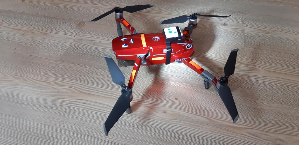

никакой другой мавик не способен увидеть лежащий в ветвях серый дрон. Именно для таких случаев ставят не только маяки, но и наклеивают на дроны флуорисцентные плёнки и/или специальные полоски.
Пошли бы в сумерках с фонарём, могли бы и найти по отблескам.
Но чтобы это осознать, обязательно нужно прежде потерять дрон. Каждый пилот непременно должен учиться на своих ошибках :)
Я не исключение.

Если бы на нём было всё то, что на фото выше, нашёл бы в тот же день, а не через месяц :)
