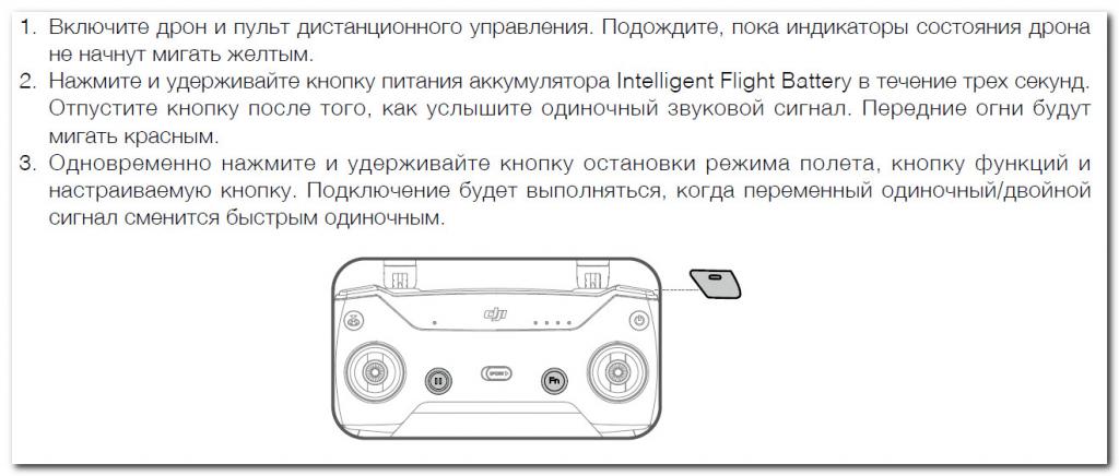

Очень нужна помощь дрон не конектится к пульту с телефоном работает. Пробовал и зброс до заводских настроек и разные последовательности, но не работает. Кто то сталкивался с такой проблемой и как её решить?
