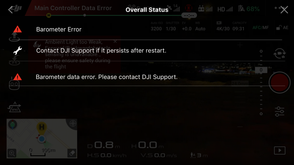

Доброго времени суток! Купил на днях мавик 2 зум и практически сразу вылетела ошибка барометра, кто нибудь сталкивался с таким? Как исправить? На улице где-то около -8 градусов, это может быть связано с температурой? Дома взлетает без проблем и никакой ошибки нет

Если после перезагрузки повторяется - значит скорее всего брак. Советую, пока не прошел 14-дневеый срок обратиться в магазин для обмена.

Спасибо, но 14 дней уже прошло, две недели морозы стояли, только два дня назад запустить попробовал..

 а высоту нормально показывает?

Когда первый раз заглючил цифры менялись хаотично, теперь он просто не даёт взлететь когда глючит любо нормально взлетает

на крайняк барометр меняется - надо лишь плату донора ну или сам барометр и термофен или инфракрасник.

Попробуйте откалибровать IMU... Морозы вряд ли причина поломки... Сегодня утром таймлапс снимал, было -20... Да и по опыту эксплуатации М1, можно сказать, что не боятся они морозов...

Калибровал, ничего не поменялось, отдал в магазин, пускай там диагностируют

Все закончилось нормально: по истечении 45 дней гарантийного ремонта выдали новый дрон)
