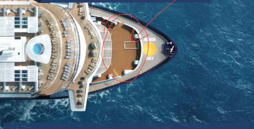

Здравствуйте. Есть задача съёмки круизного лайнера в открытом море.
Вижу 2 основные проблемы: как взлёта ь и как садиться.
Со взлетлм будут проблемы, ибо весь корабль металлический и режим GPS работать не будет. Можно ли при "strong magnetic interference" взлетать в Atti, а затем переключаться в GPS?
На днях попробую поставить стол и посмотреть, избавит ли он от проблем с компасом
По посадке: садиться нужно будет на небольшую область на носу корабля. Корабля будет двигаться со скоростью 10 км/ч, то есть, просто сесть не выйдет. Пока думаю взять грубую простыню и словить его таким образом. Есть ли другие идеи по взлеиу и посадке? Спасибо.
На фото место взлёта и посадки.

eXodus, подставь большую коробку как площадку взлета чтоб убрать наводки на компас, при взлете если судно движется то коптер назад понесет, так что либо взлет делать вперед и вверх (с первого раза точно не получится) либо иметь запас сзади дрона чтоб пока его будет сносить назад типа он в точке на море висит дать газу вперед успеть. Я взлетал и с коробке и с рук тоже, когда надо было в метре над водой пустить дрон вперед чтоб в мачту сверху не удариться. При обрыве связи поменять с точки возврата домой - на зависнуть на месте или привязать динамически к пульту (не пробовал) ловить на ходу дрон лучше всего с помощником - пилот ввравнивает скорость, помощник хватает, в любом случае надо потренироваться до начала съемок

eXodus, На большинстве круизных судов есть большие открытые площади на верхней палубе и на корме, почему не хотите туда садится?! При такой скорости корабля гораздо легче при посадке его догонять, чем садится "в лоб".

Круизный лайнер с очень большой скоростью идет, не 10 кмч, будьте осторожней

Предполагаю, что съёмки согласованы и с компанией и с экипажем, поэтому может быть и 10 км/ч, а так в спокойном море крейсерская скорость обычно 18-20 узлов, что грубо 32-36 км/ч - при такой скорости посадить на нос нет никаких шансов!
