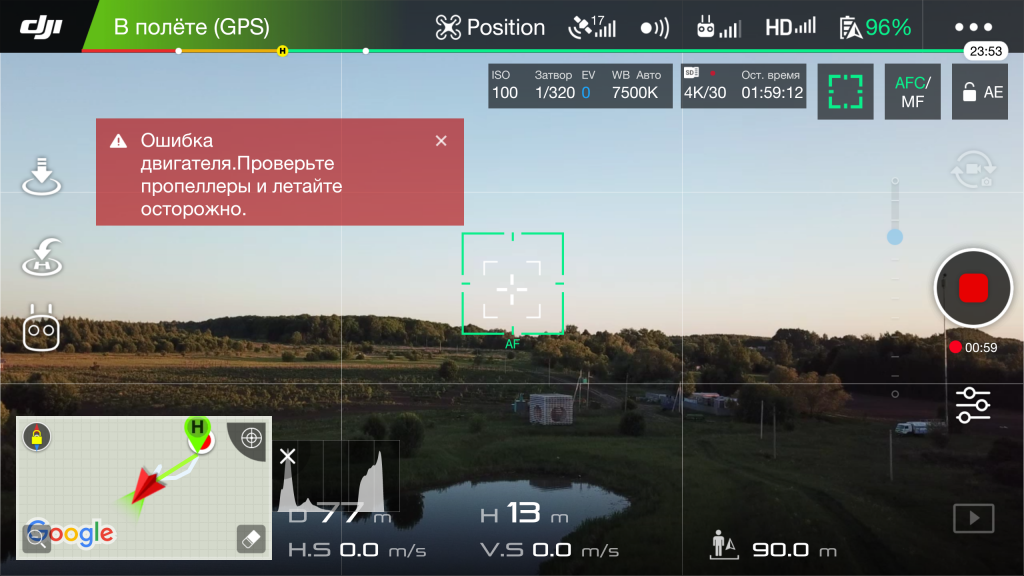

мавик платинум, почти новый, налёт 5часов
во время последних полётов всё время появляется ошибка двигателя (руссифицированная версия), то "летайте осторожно", то "немедленно садитесь"
коптер ведёт себя нормально, лопасти поставил новые
можно ли так летать? что проверить?
пожалуйста подскажите как просмотреть более подробный лог ошибок и произвести диагностику?

Руками конечно хорошо, но не гарантирует, что с мотором все ок. Сомнительно, но теоретически возможно, что в этом движке короткозамкнутый виток. При этом работать он как-то будет, но с большим, чем остальные,  нагревом и ток через него будет превышать нормальный. О чем собственно, система и сообщает. Точно выяснить можно либо специальным прибором, измерив добротности и индуктивности всех трех обмоток движка (должны быть одинаковыми), либо заменой на заведомо исправный. В любом случае я бы летать в таком виде не рисковал бы.
