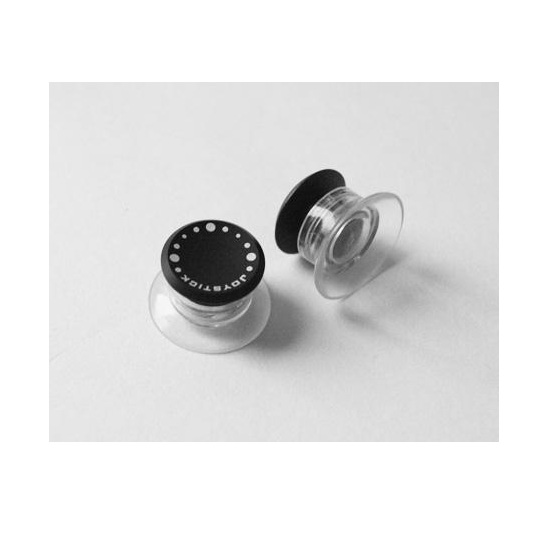

Как вариант, попробовать ещё накладки на экран, которые как стики.
По типу таких:
