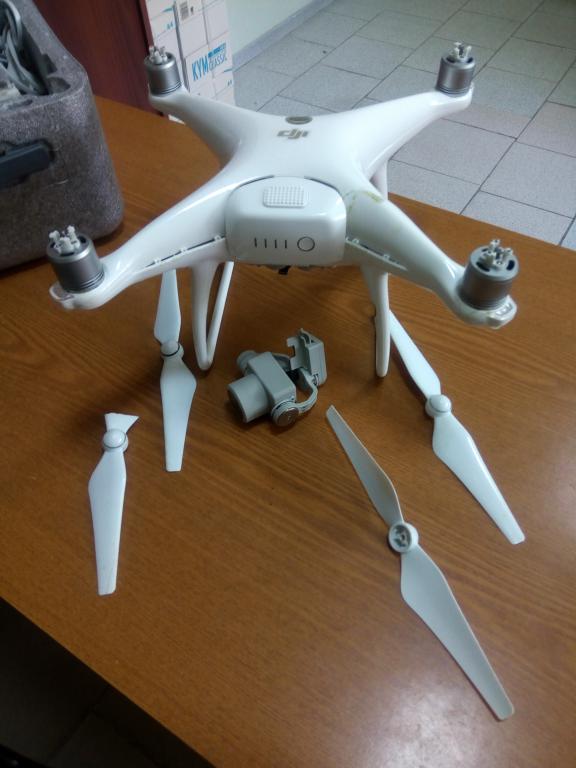

  #17 OFFLINE   VladRostov
VladRostov
  • Город:Ростов-на-Дону
Отправлено 04 June 2018 - 12:39 PM
Если все пофиксино на видео то думаю шанс есть.
Не снимали, успели только головы поднять и опустить.
Однако невероятно! Это почти каждый день выходит?
Почему же каждый день. Как писал:
В пятницу летали впервые - 20 полётов за день
Не сочтите за шпионаж - в какой местности летаете?
Летаем вокруг водных объектов, обычно на ста метрах.
Я все верно услышал - во так просто, тоже на ровном месте, сломался один из 3-х фиксаторов пропеллера?
На 21 полёте, на второй день эксплуатации. Других версий пока нет. Изначально рассматривали ещё столкновение с птицей, но никаких следов не нашли. Трястись не хочется, но, видимо, придётся.
Ну и добавлю фото для иллюстрации повреждений. На одном из них отлетевший пропеллер.

  #20 OFFLINE   VladRostov
VladRostov
Отправлено 25 October 2018 - 03:38 PM
После падения обнаружили, что одного пропеллера нет и одно из трёх пластиковых креплений на двигателе надломлено. Пропеллер через некоторое время нашли, с ним всё в порядке, целый.
Починили, кстати, бесплатно. Можно посмотреть здесь: https://repair.dji.c...from=dji_repair по номеру CAS-1978567-K7N5B4
Вибрации не было? Перед падением?
Нет, никаких признаков.
