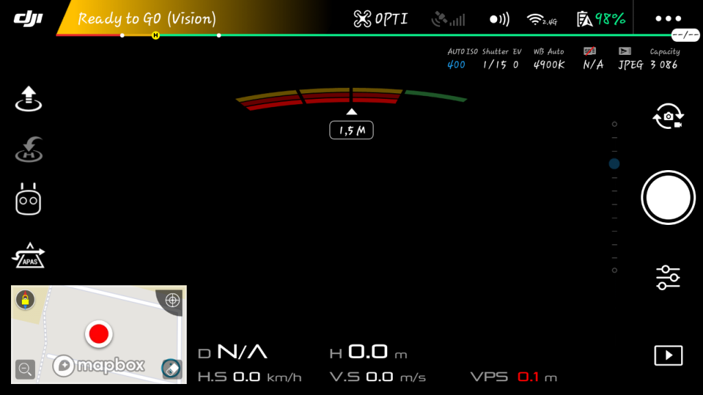

mixerhack, вот что видит камера, хотя снимает при нажатии на кнопку затвора. Два разъёма и через wifi пробовал, не помогло. Карты памяти нет в коптере.

Да, серьезный затуп(
похоже какой-то глюк в мозгах
я бы вернул по гарантии
предварительно попробовал бы откатиться на другие прошивки (хотя не знаю возможно ли это с Air)
Можно еще в Assistant-2 на ПК нажать Restore factory defaults
