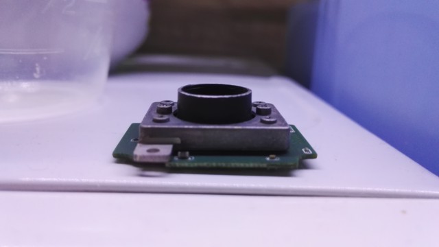

Решил заменить объектив на коптере Phantom 2 Vision plus.
Показания к замене: искажение горизонта (не самое страшное, поскольку легко корректируется в Фотошопе), сложно снять что-то крупным планом.
Читал форум, заказал объектив вот такой:
https://ru.aliexpres...0608.0.0.Q622hz
Разобрал камеру, срезал клей, вывернул штатный объектив.
Имеется проблема: для получения резкого изображения объектив надо далеко отодвинуть от матрицы, от положения "полностью вывернут" ещё около миллиметра
На фото внутренняя часть из анодированного алюминия – хотелось, чтобы внешний «хобот» с резьбой под объектив был бы подлиннее.
Может быть, от других моделей коптеров подойдёт?
