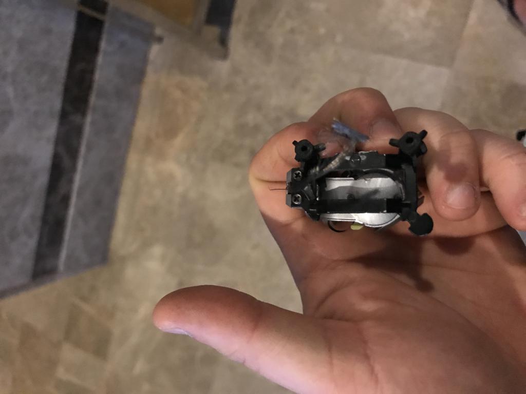

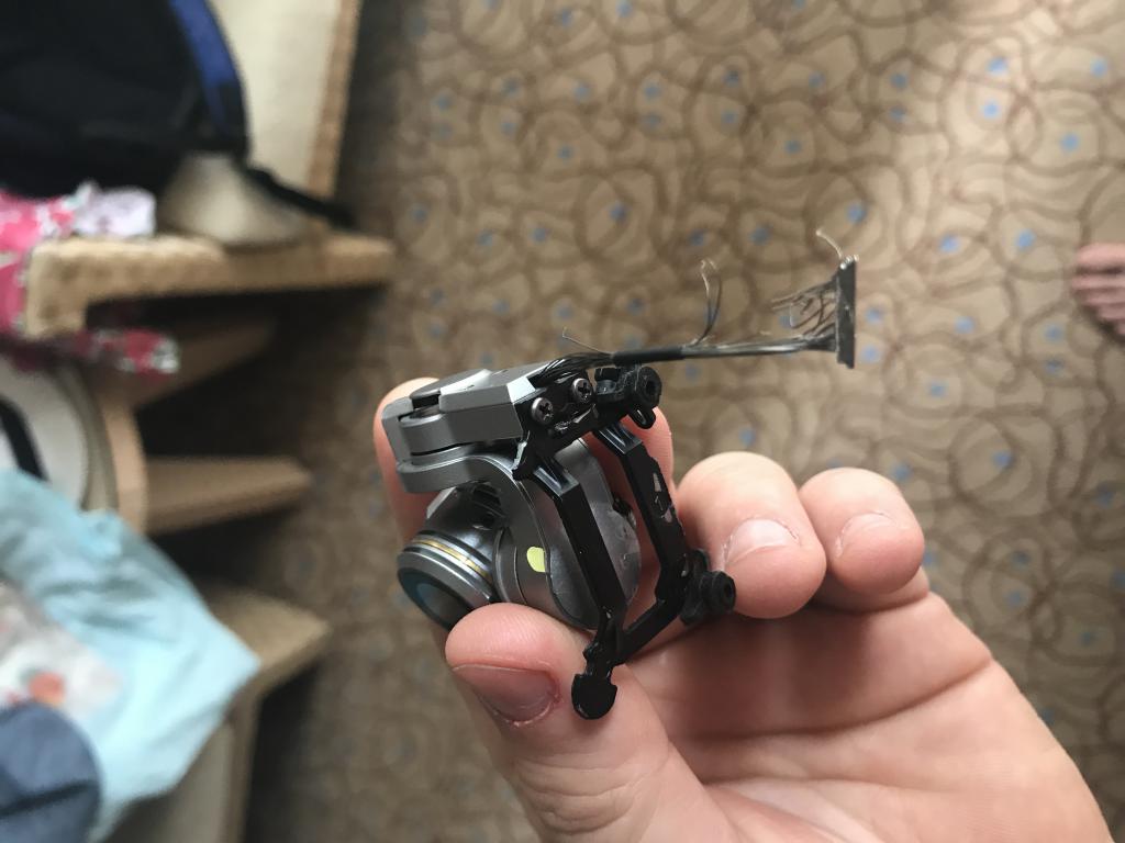

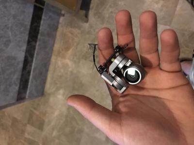

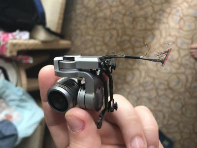

запуатил мавик , все прошло норм, но вдруг он решил улететь влево и удалиться об стену ( после падения оторвало камеру . Сам мавик вроде летает , но камеры уже отдельно . Помогите с ремонтом . Как долго его делают и возможно ли вообще его починить.

вы мне писали в личку. я вам ответил. посмотрите соседние темы по ремонту. шлейфов косичек тут нет. они только только появляются на алиэкспрессе . заказывайте оба шлейфа. шлейф управления черный. и косичку шлейф передачи видео. так же смотрите в каком состоянии площадка на которой висит подвес. если что то сломано на пластиковой или металлической части заказывайте и площадку. потом в ремонт

как плата себя чувствует куда крепятся шлейфы от подвеса? такое ощущение что она тоже пострадала раз вырвало шлейф ...все запчасти можно найти порывшись на али или ибэй
для начала тебе потребуются эти детали
