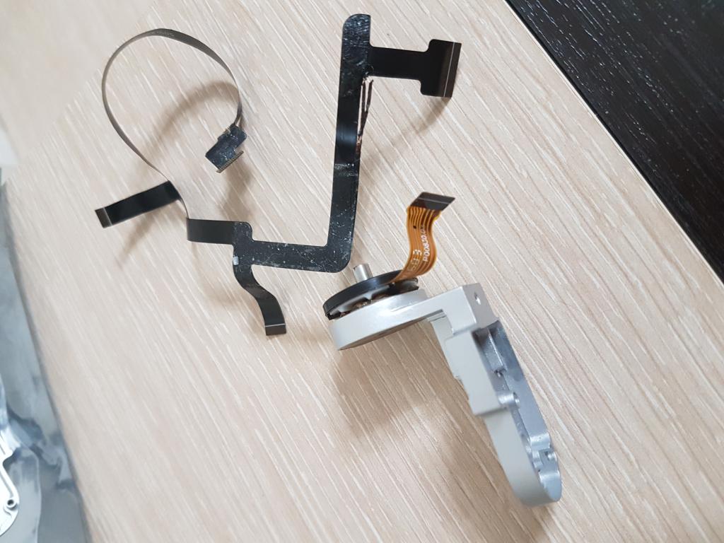

ЮХа,вот сломанные и заменены детали

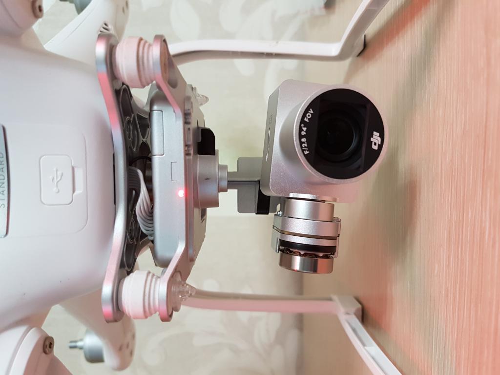

Это нынешнее положение камеры. Помимо заваленного горизонта, камера не горизонтальная в своём верхнем положении, если сбоку смотреть. Ещё мигает красный светодиод на подвесе
Добавлено позже (28 Январь 2017 - 05:03)
попробовал обновить прошивку, да 1,8,10...... скачал, скинул на флешку. начался процесс обновления, звук как обычно, переменный. а потом появился непрерывный писк и не пропадает.
и еще заметил, что при включении коптера камера делает свои обычные выкрутасы и встает сразу ПРАВИЛЬНО... но  через секунд 3-5  падает  как на фото..... ничего не понимаю..
Добавлено позже (28 Январь 2017 - 10:12)
попытался прошить через телефон.... и понял, что нет связи dji GO и коптера.... отсюда видимо нет и видео.   Продолжаю поиски...

а нет связи потому что с платой подвеса проблема.
