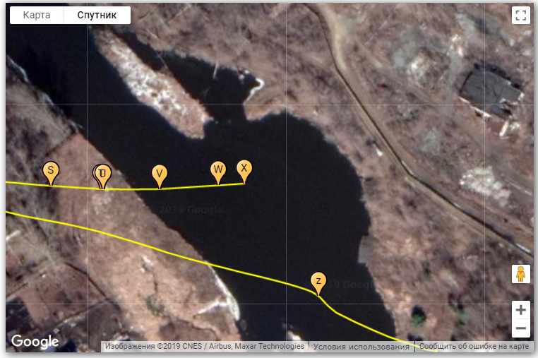

DozorSPb , Наверно есть, но я еще не разобрался как его вытащить. Есть последняя точка на карте в DJ go4. Попробую сегодня найти.
#7
OFFLINE
Отправлено 17 August 2019 - 11:25 AM
DozorSPb , Я нашел лог.

Отправлено 18 August 2019 - 06:11 PM
Вот я
Проскакивала на форуме инфа, что у М2 ошибок компаса не бывает. И что мы видим: в самом начале полета
возникновение ошибок с переходом в ATTI. полет был продолжен.
При нажатии ГоХоум никакого RTH дрон не выполнил, потому как компас глюканул и в режиме ATTI дрейфовал по ветру
конечная точка, там Мавик скорее всего и приводнился
Так как унитазинга не было, то нужно было просто приподнять метров до 150 и вести вручную домой.

Отправлено 18 August 2019 - 06:58 PM
DozorSPb , Это м1, а в остальном всё как обычно.
#13
OFFLINE
Отправлено 18 August 2019 - 07:15 PM
Точно!
Это м1
Там в наименовании коптера цифра, вот и показалось что М2
