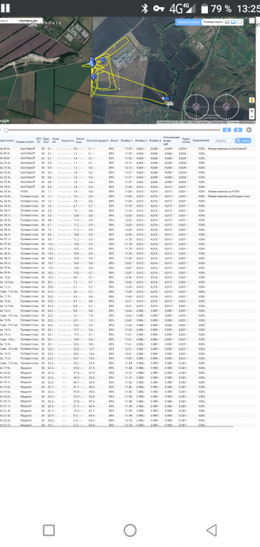

А любой лог не скините посмотреть? Что-то с трудом верится.
Легко.
https://app.airdata.com/share/PIwcav

Cheslav1968,
Спасибо ! Вероятно, в буст от юксона для М1 подсовывается ещё и Galileo. Т.е. в обычных условиях только GPS и Glonass. А с юксоном ещё и Galileo.
Т.е. во все дроны от DJI изначально заложены 3 системы геопозирования. А используется программно только у Мин2.
Очень интересно. Ну очень !
