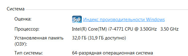

Отправлено 19 августа 2019 - 07:34
Premiere Pro
Без видеокарты 5 минут 4К/60fps/100 Мбит/с = 10 часов :)  Это файлы osmo pocket.
После установки nvidia geforce gtx 1070  примерно 20 минут с уровнями, цветокоррекцией и ещё чем-нибудь, кроме шумодава.
4К/29,97fps/60 Мбит/с с Мавик про - вдвое быстрее, минут 10.
Топовою видеокарту надо ставить nvidia geforce gtx 1080
