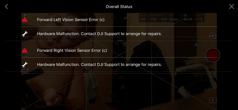

Добрый день. Подскажите кто в курсе. Загорается при включении мавика такая ошибка по передним сенсорам. Я как понимаю это их под замену? Коптер  немного воды хапнул при дожде, разбор показал что на данных сенсорах имеется небольшое окисление с тыльной сторон. Окисление почистил,но сенсоры не работают и ошибка осталась

glamyr,если разъемы сенсоров чистые. то тогда попробовать калибрануть через ассистент 2. если не поможет закажите сенсоры да поменяйте

Poster1, калибровку не проходит. Сенсоры не работают. Буду тогда менять..
Добавлено позже (09 Ноябрь 2018 - 10:59)
Сенсоры заказаны, но сегодня при снятии старых сенсоров замечено что на одном из разъемов окисление имеется. На самой плате разъема пару контактов не серебристым (блестящим) цветом как все,а темные. Чистка результатов не дала, надеюсь что замена сенсоров спасет.
Сам разъем на плате не меняется, только вся плата в сборе?

Отправлено 11 December 2018 - 05:35 PM
Последствие попадание воды на один разъем передних сенсоров повлекло выход из строя переднего левого сенсора. Новые передние датчики уже на руках,а вот разъем на плате имеет 3 выгоревшие дорожки. Скажите данный разъем где можно приобрести для последующей впайки заместо старого? или это всю плату нужно новую?
